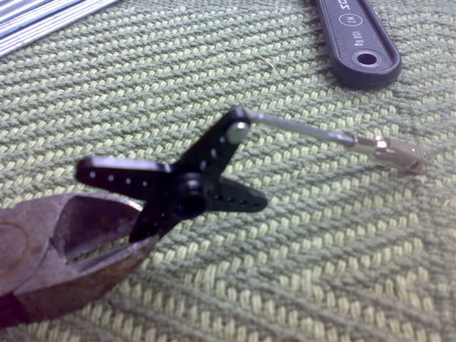

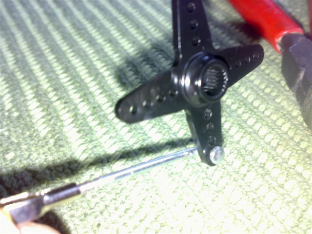

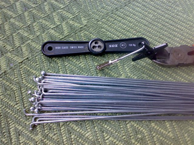

    De sikreste og beste støtstengene i 2mm lager du enkelt selv.
    Få deg et gratis hjul hos en sykkelreparatør (det er begrenset hvor mange du kan klippe ut selv fra din egen sykkel før det ikke triller
    Dra så til jernvara og kjøp en gjengebakke for 2mm.
    Min koster nå en drøy hundrelapp, men min er 15 år gammel og like god.
    Støtstengene egnet seg spesielt godt til vingeservoer og throttlestag.
    Når du gjenger, så bruk olje. Riktig måte er en omdr inn, og en kvart ut igjen for å brekke av gjengespon.. Servohornet borres opp til 2mm.
    Dette er de sikreste overføringene som finnes, her er det ingenting som kan løsne.
    Bildene taler for seg selv.
    Gudmund

      Originally posted by phammers
      Det jeg tenker på er at et Z-bend har låsing begge veier. Du har i prinsippet et "L"-bend med denne patenten. Mulig at det er så "tight" at det ikke finnes sannsylighet i ville verden for at det glipper?
      -Pål
      Det er like mye låsing begge veier her og.faktisk bedre ene veien.Har opplevd att z bend også har glippet slik du tenker her.Og den rissikoen oppstår ved att hullet i hornet er for stort.

        Har brukt en del sykkeleiker selv til støtstenger, som jeg gjenget opp med
        M2 gjengebakke. Kan ikke se at disse kan glippe i servohornet, da må vel i så fall selve hornet brekke, eller hullet slites ut. Jeg synes dette er topp støtstenger i og med at det også er bra og stivt stål i eikene.
          Det der er beinstivt, og får du det der til å glippe, så er det noe fundamentalt galt med servohornet eller innfestinga på servoen.
          Garantert knall.

            Jeg er generelt litt skeptisk til z-bend, da det ikke alltid er like lett å få bendet 90grader. Da ligger staget og "gnager" på servohornet, noe som KAN resultere i sprekk i servohorn. Har ikke vært ute for dette selv, men hørt om det...

                      Nortrading har M2 snitt på lista (om dem har det inne da):
                      404
                      De har også (på lista) et sett med M2 tapp og 1,6mm bor. Måtte lete my for å finne 1,6mm bor. Standard linker trenger 1,6mm hull. (1,6mm? hvorfor kunne ikke linken vært 2mm eller 1,5mm?)

                            Er det så viktig hvilket holder/håndtak det er på den. M2 er M2. På bildet i første post er gjengesnittet motert i en fast plast holder. Kjøper du et løst gjengesnitt trenger du en gjengesnittholder også.
