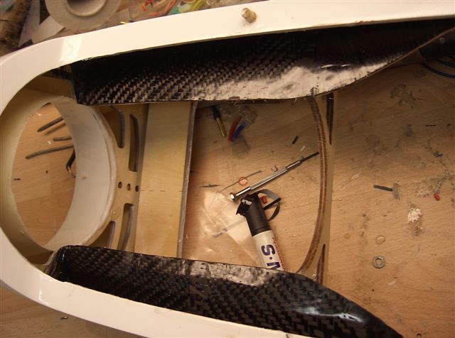

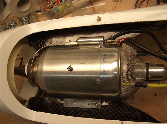

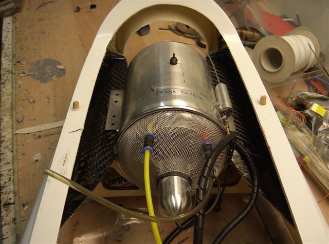

Bildene er fra min "RIP" Boomerang XL, det sparte motoren fra å bli samtidskunst....
Det flyet var en feil ifra fabrikken, men var et hyggelig bekjentskap, helt til det sa pang i bunnen av en split-S..
Motorfestene der var pjaskete greier også, så jeg tok noen grep som ovenfor..

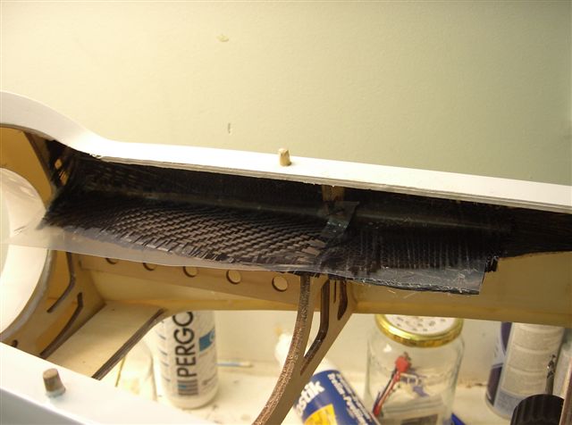

På det første bildet, ser du plasten ligge til det er ferdig herdet.
