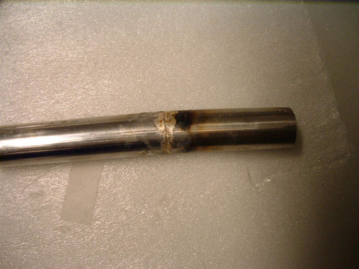

          Da har jeg vært ute i garasjen å prøvd. Ser dette rett ut? Det er sterkt. Jeg klarer ikke å brekke det løs igjen.
              Ser riktig ut det der !

                Ja det er de fra Krumscheid jeg også har. De to rørbitene er bare noe rester jeg har liggende til overs, så hvis dere godkjenner det så skal jeg ut å lodde bend'ene til Yak'en min
                Grunnen til at jeg spør er at jeg spør er at jeg aldri har gjort dette før. Det var veldig enkelt, mistenkelig enkelt...
                    Ja, det er mistenkelig enkelt. Er ikke så lenge siden jeg lærte dette selv og ble overasket over vansklighetsgraden(letthetsgraden)
                    Jeg går over loddingene med noe tynt/skarpt og sjekker at det ikke er noen hull i loddingene helt igjennom bendet, er sikkert ikke nødvendig om de ser at det ligger på godt med tinn.
                    Mvh OJ

                      Jeg fylte røret med vann mens den ene enden var plugget igjen og så etter lekkasjer, fant en liten lekkasje. Spiller ingen rolle da den var bar test.
