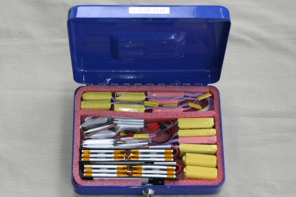

    Man blir litt skremt av alle historiene om LiPo`s som tar fyr og utsletter hele byer. Derfor har jeg vært på leting etter en brukbar måte å transportere mine LiPo-pakker når jeg drar på stripa.
    På Biltema fant jeg et rimelig pengeskrin i metall. Dette kasta jeg innmaten til og foret innvendig med hard skumplast. Bildet under viser mer enn mange ord.
    Dette skrinet kan man lett få plass til når man drar på stripa, og ha stående på gulvet i bilen så det er kjapt å ta tak i og lempe ut sideruta hvis det kommer sprakelyder fra innsiden av boksen.
    Legg spesielt merke til den batteripakken som ligger i midten til venstre.... Da jeg åpnet skrinet for å ta ut en neve batterier for en tur på fotballbanen med Vertigo så jeg at to av cellene på et 3S2P Apogee 1660 hadde blåst seg opp!! Har en destruksjonsjobb å gjøre i dag, og jeg aner betydningen av brannsikker oppbevaring

    Bra tips!

                  Godt tips ja!
                  Hei
                  Godt tips, men så ut som det var liten plass der. Du burde kjøpe en alu koffert på clas ohlson...du hadde jo vannvittig mye lipo
