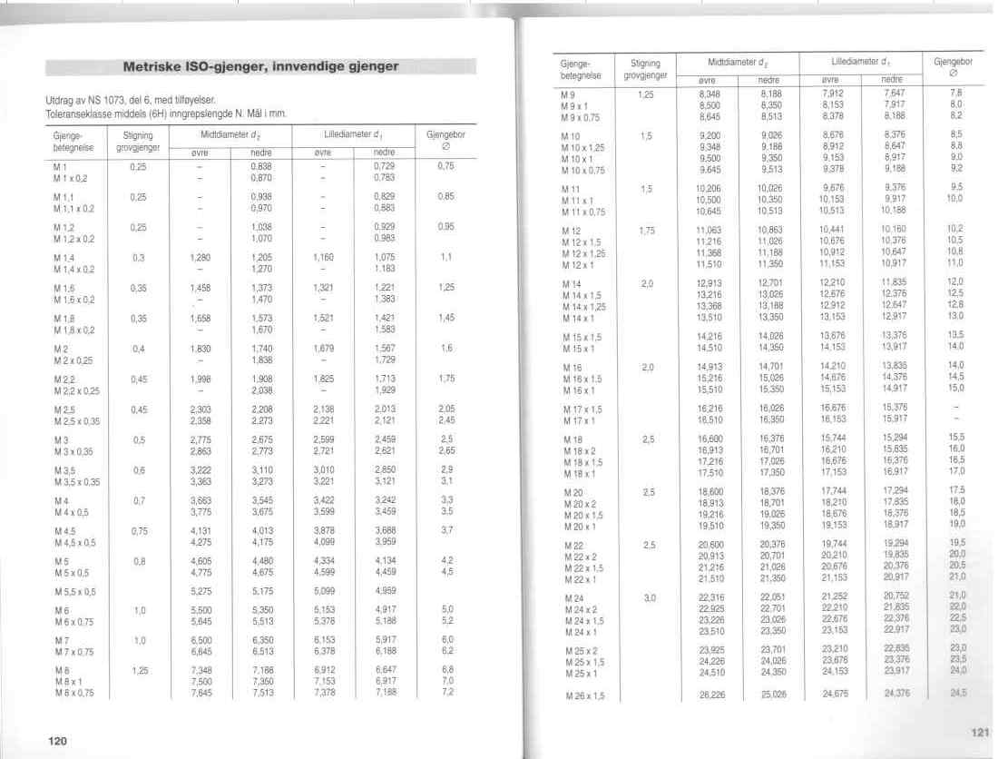

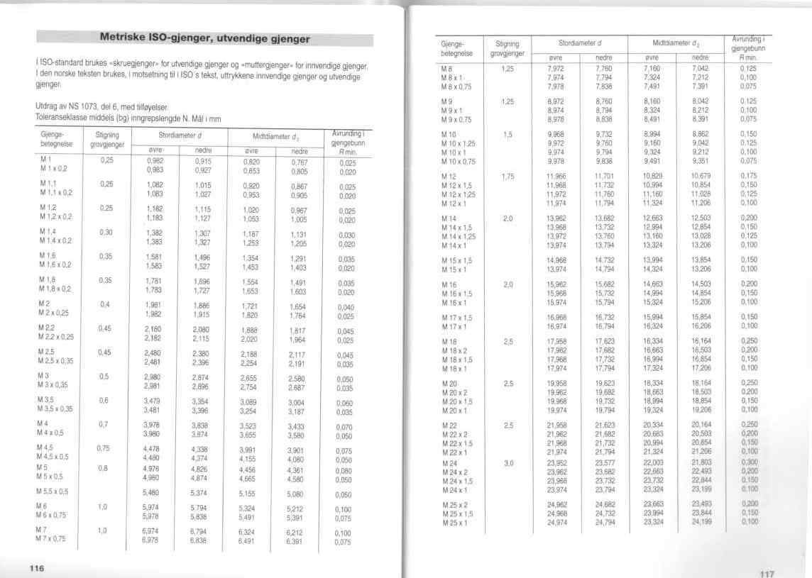

Jeg skal frese ut en bunnplate i alu til en T-Rex 700, men jeg lurer på hvor store hull jeg skal frese for og gjenge opp med M3 gjengetapp?
Fint om noen har en tabell på dette. Jeg er ikke sikkert på om det er M3 eller M2,5 enda... (Det er til skidsene)
