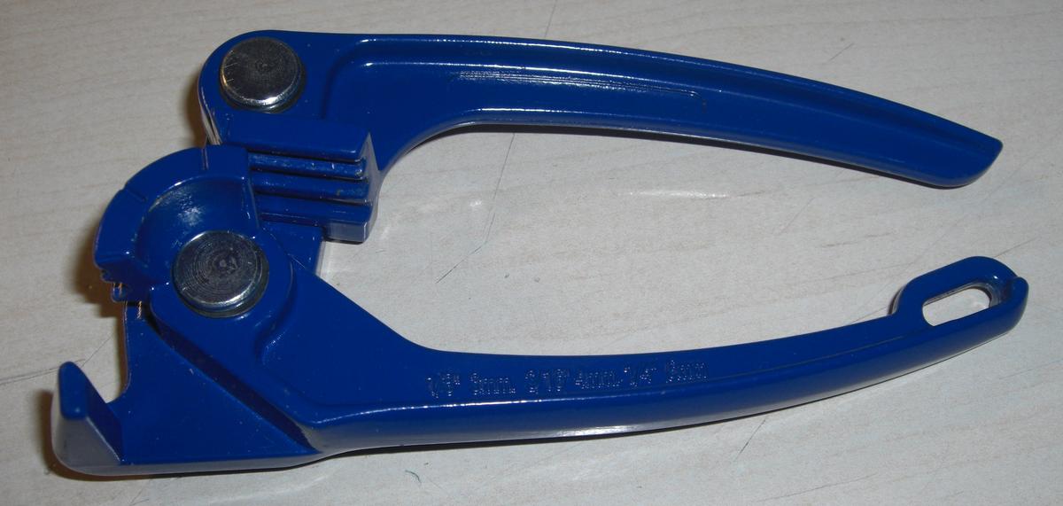

    Rørbøyerverktøy: 12-1181 Kr. 69,90

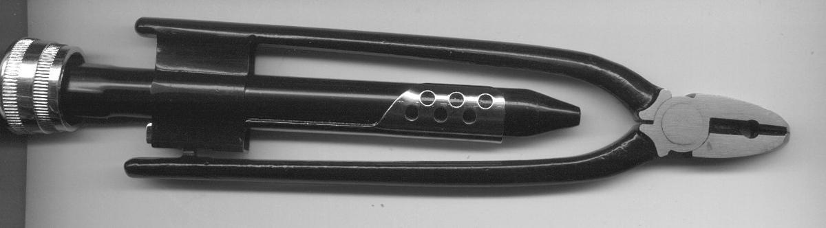

    Låsetang: 82-175 Kr 199,-

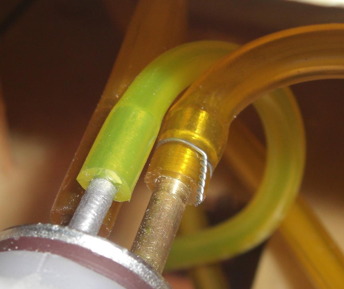

    Denne sizen rørbøyerverktøy er et must. Låsttanga er en type jeg har fra flyteknisk i forsvaret. Den er meget vanskelig å få tak i men plutselig lå den der hos Biltema i en billigutgave men lik den ene jeg hadde til 1200,-. Jeg har 2 størrelser av den, men den jeg bruker mest er denne fra Biltema som er liten og hendig. Den er meget fin til å sikre slanger (fuel/luft) på flymodellene. Selve ståltråden er en spesiell type som en får på jernvare, spesiellt for stor/tungindustri. (Industri Fokus - Porsgrunn) Til nød kan en sikkert bruke gitarstreng (E1) Fordelen med den som er beregnet til dette er at den er syrefast og noe seig. Den går derfor ikke så fort av.
    Jeg har sett mange som har fått modellene sine full av fuelsøl men dette med å låse slangene forebygger dette endel. NB. Jeg bruker også å tre et rør over det andre (akkurat passe) og sølvlodde dette for å få mothake på slange. Da går slangen aldri av.
    Glemte å si at tråden jeg vanligvis bruker til låsing er 0,4 mm

    Kuult! Sånn låsetang må jeg ha! Låsetråd får jeg i hangaren/jobb!
