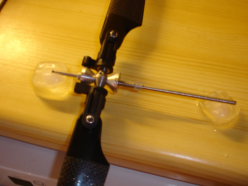

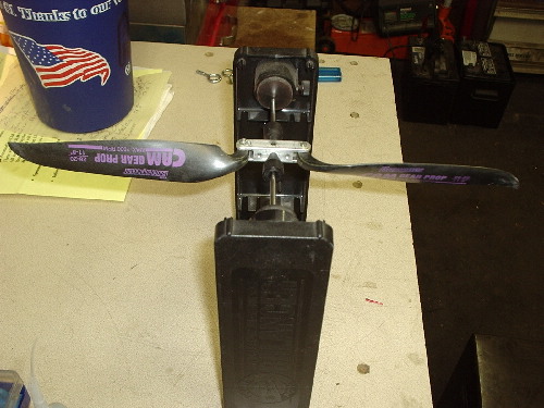

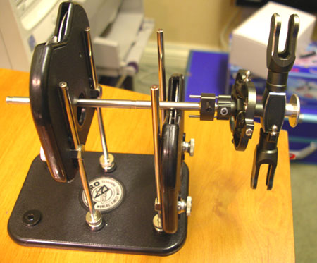

                      Har du en spinner som har et separat klemmestykke så er det bare å bruke samme metode som med en vanlig propell.
                      Bare pass på at bladene står ca i den posisjonen de skal være i når de er fullt utfoldet (der de er når du flyr), videre MÅ bladene tracker riktig, d.v.s. at tuppen på bladene passere gjennom eksakt samme punkt når du vrir på akslingen.
                      Har du en løsning hvor spinner å klemmestykke henger sammen så blir det litt verre, en mulighet her er å bruke en løs aksling med samme diameter som motoren, spenne spinneren fast på akslingen å stikke den inn i sidehullet på DUBRO'en.
                      Fant et par bilder på nettet som viser hva jeg mener, det siste er med et rotorhode til heli men prinsippet er det samme.
                      Sikkert andre metoder også men disse fungerer for meg.
