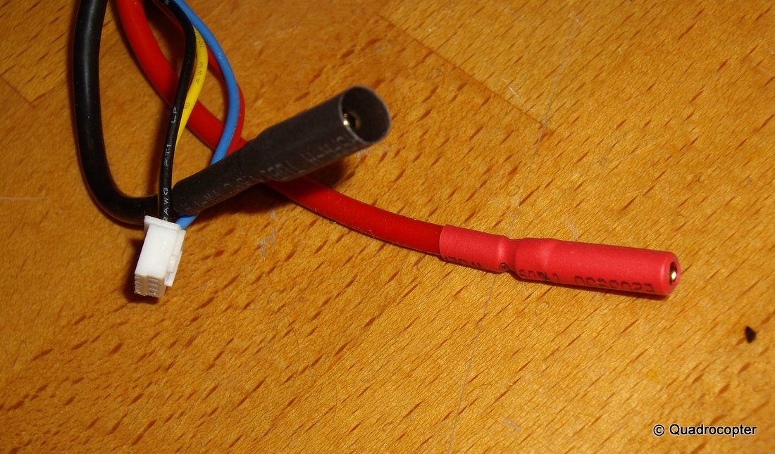

    Her har jeg brukt "min" standard med en "hun plugg" på (+) kabelen fra batteriet og en "han plugg" på (-) kabelen, jeg synes dette er riktig men har du standardisert motsatt så er det bare å fortsette med det.
    Denne metoden fungerer for alle typer og størrelser av Bullet pluggen

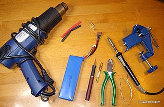

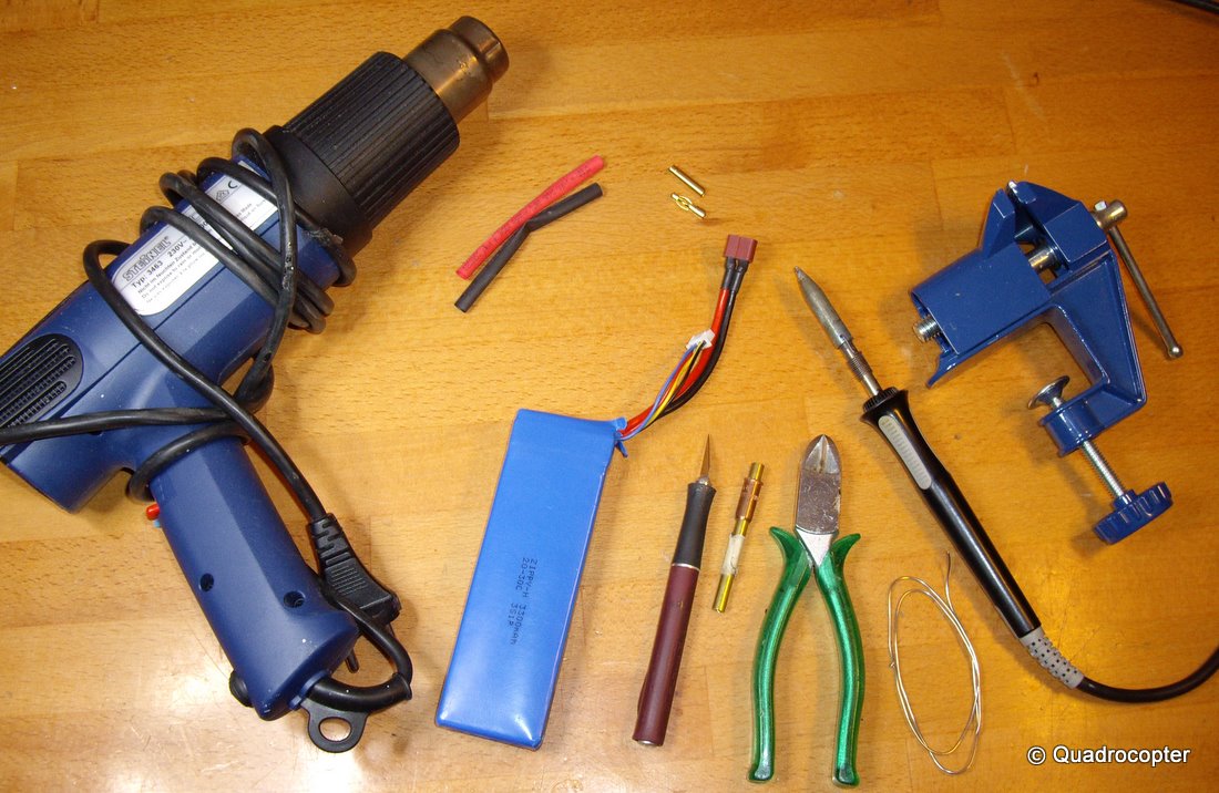

    Du trenger følgende utstyr:
    • Varmluft pistol
    • Loddebolt med stor spiss og helst >400°
    • Loddetinn
    • Stor avbitertang
    • Hobbykniv
    • Skrustikke e.l.
    • Spesialverktøy*
    • Sort og rød krympestrømpe!
    • Bullet plugger

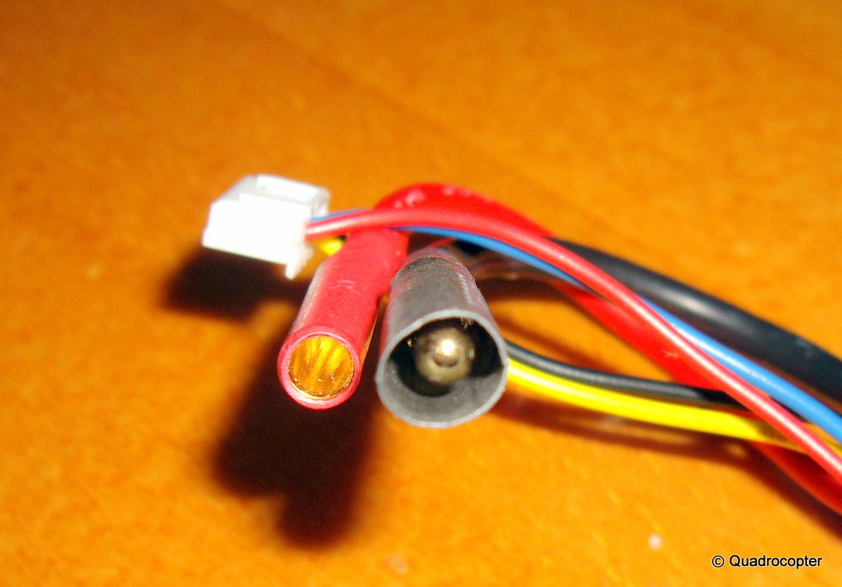

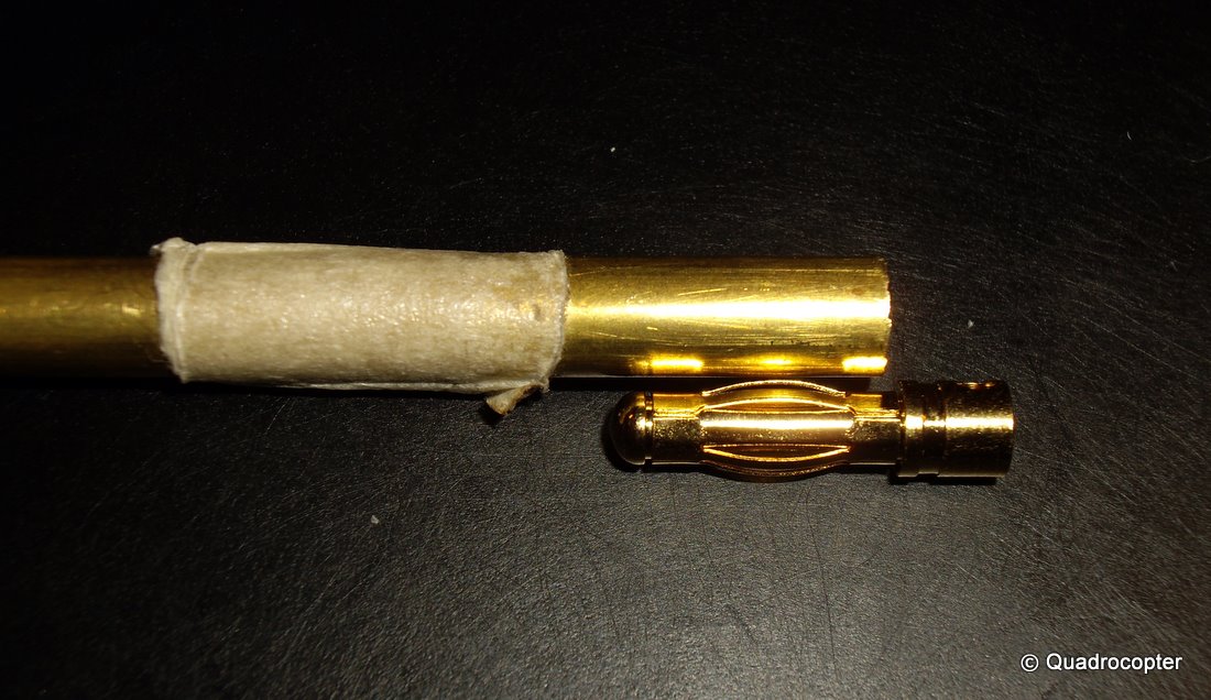

    *Spesial verktøyet er ikke noe annen enn et rør som passer på "han pluggen", veggtykkelsen på røret må være ca 1mm eller 2-3 gager tykkelsen på veggen i krympestrømpe.
    Legg merke til malertapen, denne skal festes ca. 5mm lenger inn på røret enn der bullet pluggen stopper (bilde 2), jeg skal forklare hvorfor senere.

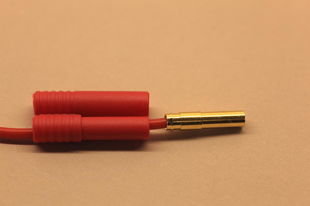

    Steg 1

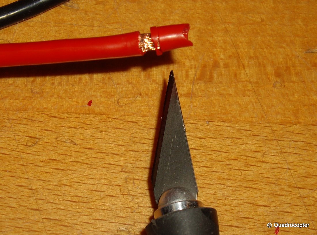

    Jeg begynner i denne presentasjonen med (+) ledningen fra batteriet siden dette er den enkleste, pass alltid på at det kun er 1 av batterikablene som er avisolert av gangen, vi vil ikke ha noe kortslutting!!!
    Avisoler ca. 5 mm av batterikabelen (dybden på det grunne hullet i bullet pluggen + 2 mm)
    Jeg bruker den skarpe hobbykniven til å kutte forsiktig gjennom teflon strømpa
    så tar jeg å vrir den enden av isolasjon som skal av rundt en 4-5 ganger mens jeg trekker ut - dette gir en fin og tett tvinnet kobber kabel.

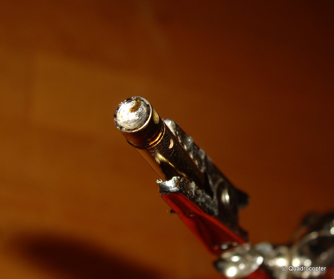

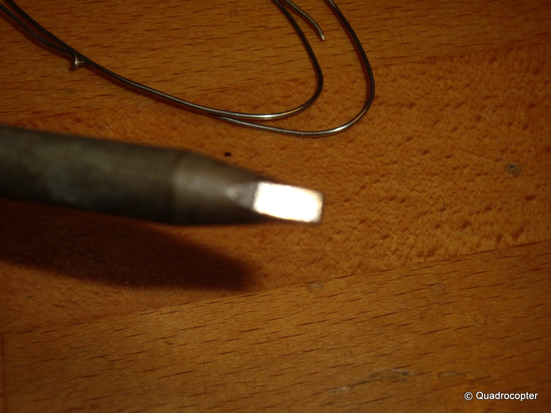

    Pass på at du har en loddebolt med stor tupp som varmer 400° eller mer, tuppen skal også være ren og blank

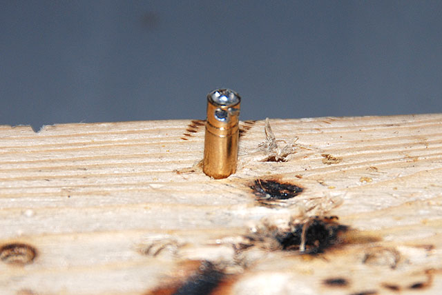

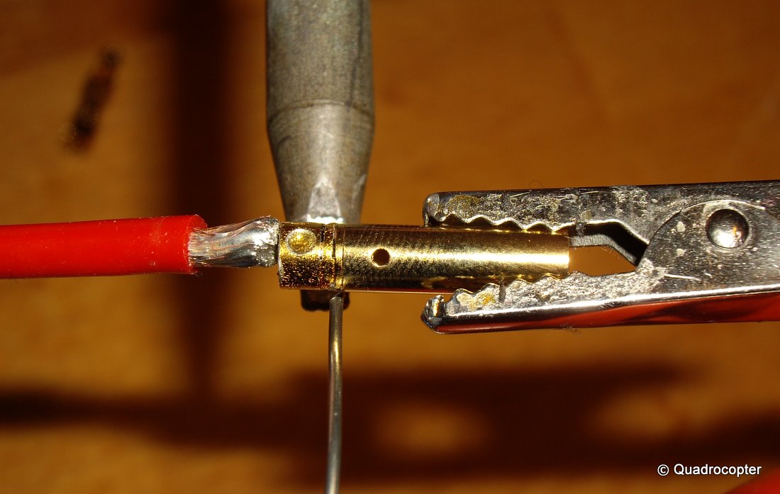

    Sett bullet pluggen i stikka med den grunne enden opp i 45° - pass på at det lille hullet i siden på det grunne området peker opp slik at ikke tinnet renner ut gjennom det.
    Sett spissen av bolten inn i det store hullet å fyll på med tinn til det nesten renner over - vær rask slik at tinnet ikke blir matt og krystallisert, men ikke så rask at det ikke fester seg i veggene (blir det matt så fyll på med litt mer tinn, dirty triks men det funker).

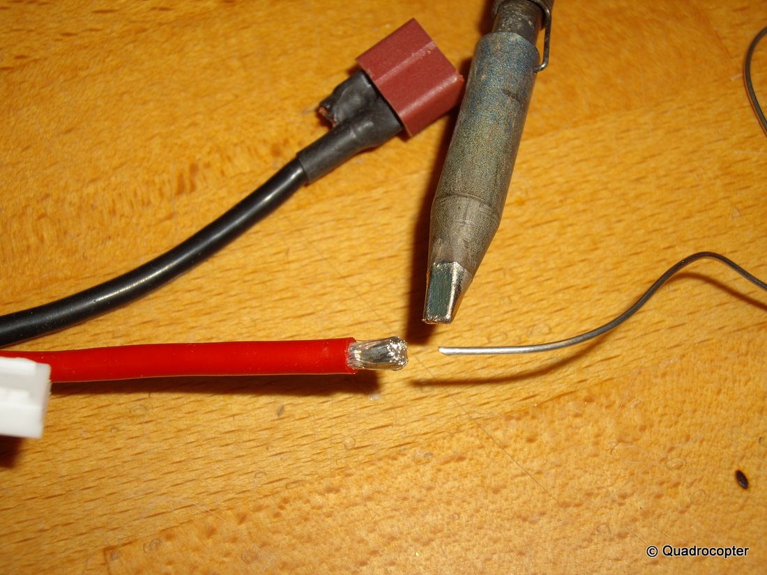

    Fyll på med rikelige tinn mengder på den avisolerte delen av kabelen, trikset er å legge bolten som er fuktet i tinn på undersiden av kabelen, ta så å stikk tinnet mellom bolten å kabelen til det begynner å trekke tinn inn i kabelen.
    Følg så på med tinn rundt hele den avisolerte delen

    Her skulle man vært utstyrt med 3 armer, men siden det normale er 2 så er det viktig å spenne fast pluggen slik at den ikke kan bevege seg.

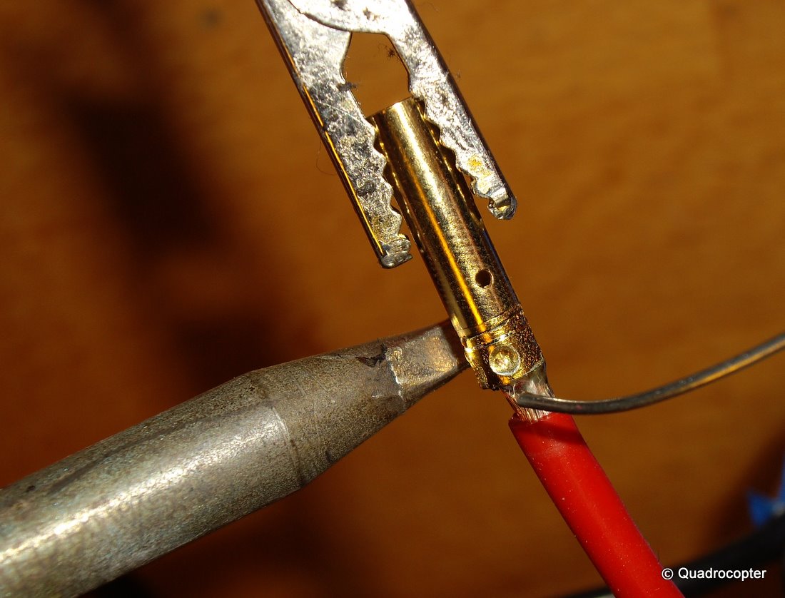

    Sett enden av kabelen mot den enden av pluggen som er fylt med tinn, legg loddebolten på undersiden av pluggen og fyll på med litt tinn mellom spiss og plugg (for å får en god varmeoverføring)
    Når du ser at tinnet inne i pluggen smelter, presser du inn kabelen. Hold bolten mot pluggen noen sekunder til slik at du ser at tinnet inne i pluggen og tinnet på kabelen smelter sammen

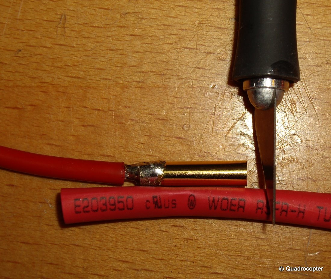

    Steg 5

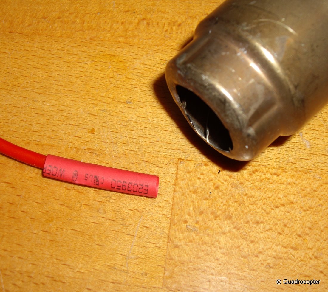

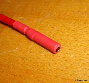

    Kutt av krype strømpen slik at den havner ca 15 mm inn på teflon kabelen
    Pass på at krympen ligger 1/2 til 1 mm over forkanten på bullet pluggen før du krymper - dette vil hindre at den tynne metallkanten på pluggen eksponeres for omverdenen

    Bruk ALLTID rød krympestrømpe på den røde kabelen og sort krympestrømpe på den sorte kabelen!

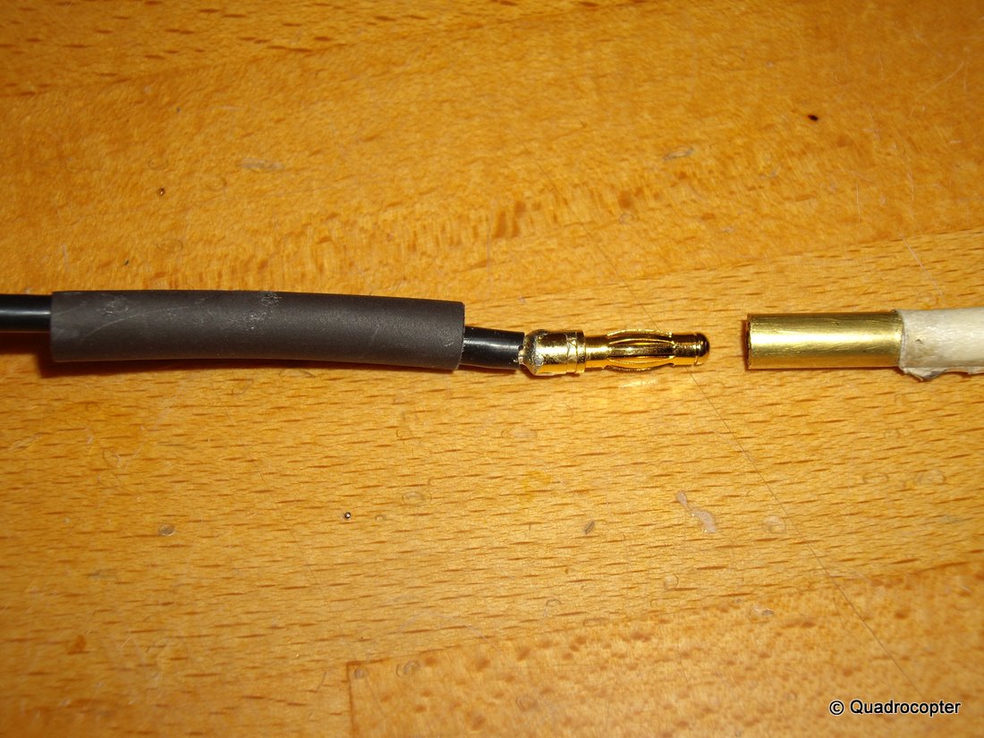

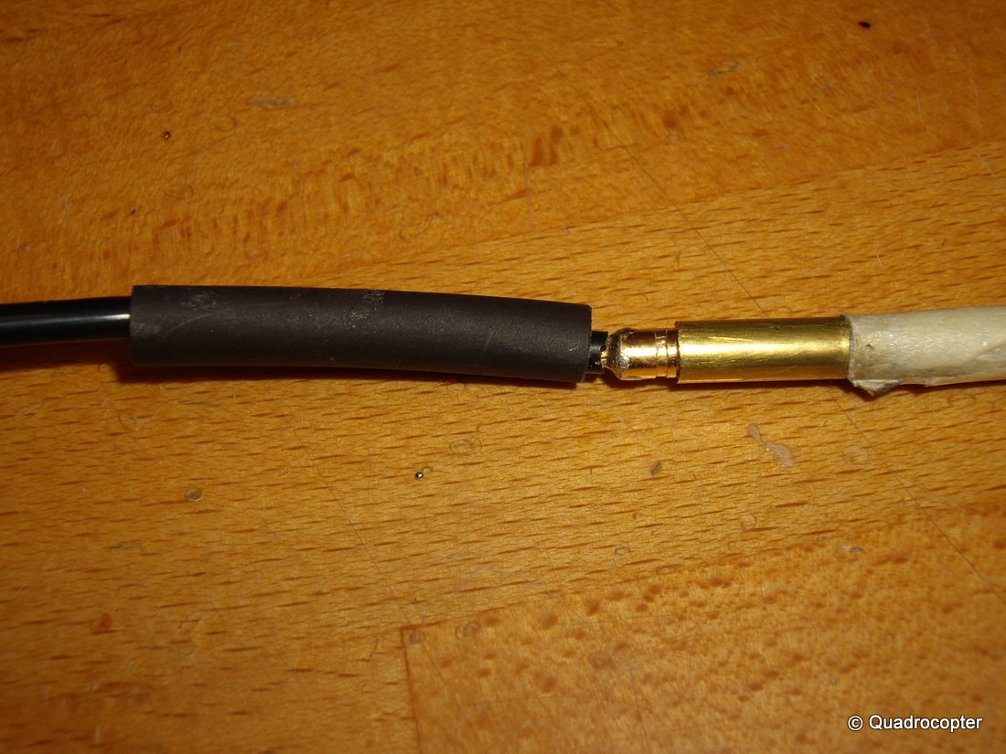

    Steg 6
    Følg samme prosedyre for å avisolere og lodde på (-) pluggen som i "steg 1 til 4"

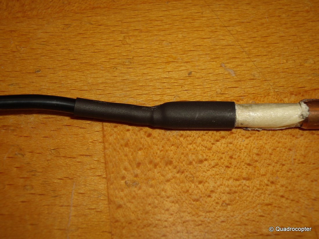

    Kutt krympen slik at den går >20mm inn på teflon strømpen!
    Denne krympen MÅ ha en diameter (ukrympet) som er 2-3mm større en diameteren på "hun" bullet pluggen!
    Steg 7

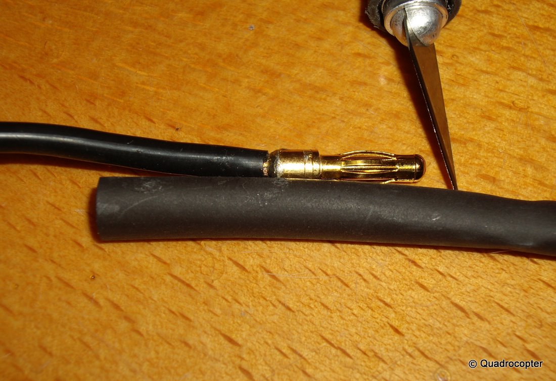

    Tre innpå krympestrømpa på batteriledningen

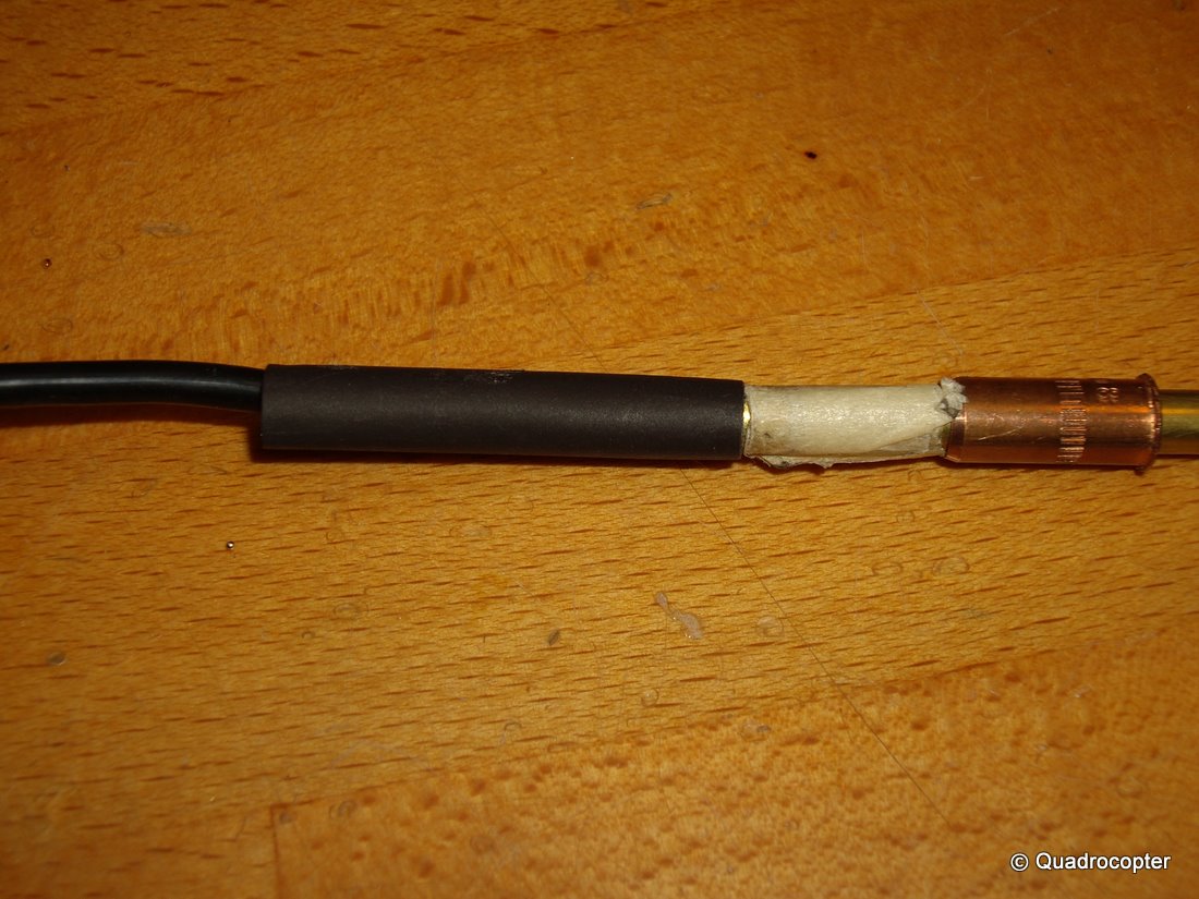

    stikk bullet pluggen inn i "spesialverktøyet"

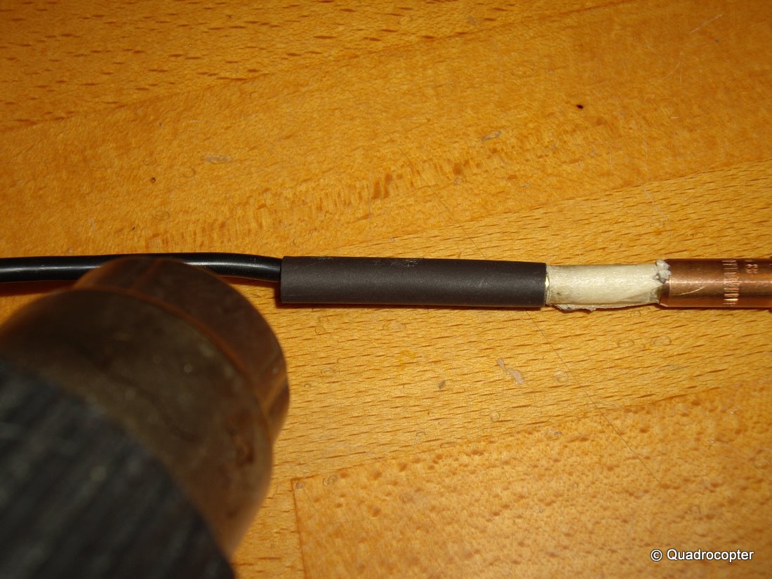

    og trekk tilbake krympen slik at den stopper ved malertapen som indikerer et punkt som skal være ca 5mm lenger ute enn tuppen av bulletpluggen!
    Bruk varmluft pistolen for å krympe krympestrømpa forsiktig fra silikonkabelen og utover, prøv å unngå at den delen av krympestrømpa som ligger over "spesialverktøyet" krymper!

                      Har desseuten kjøpt meg ny loddebolt (vanlig billigbolt) der preller tinnet av spissen. Hva gjør jeg med det?
                      Spissen er ikke ren - eller den er slitt (oksyd belegg) Du kan prøve å rense spissen med å gni den hardt i svampen som normalt følger med eller siden dette er som du sier en billigbolt så kan du prøve å kjøpe en spissrens (ser ut som stålull i messing) clasern og biltema pleier å ha denne. Denne virker som sandpapir og vil rense spissen brutalt - husk å legge på tinn med den gang på tuppen!!
                      Du kan selvfølgelig kjøpe en ny spiss ...
