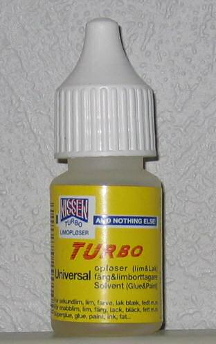

    Har forhørt meg litt rundt om det er mulig å skaffe såkalt CA-DeBonder, dvs. en remedie for å kunne løsne ting som er limt med ZAP...
    Fikk høre at det inneholdt så mye skumle greier at det ikke var lov å selge i Norge.. (Næææh!! Finnes det forbud i Norge??)
    Så for meg at Hornet'en måtte smake skalpell og baufil når deler skulle byttes..
    Fikk så høre fra en på stripa at han mente han hadde sett noe sånt på fargehandleren i byen..
    Tok da mot til meg og trasket innom Bjørvik Fargerike i Sandefjord og hva fikk jeg se?? Jo.. På disken foran meg sto det en liten gul flaske å ventet på meg...
    Den har betegnelsen "Nissen Turbo Oppløser".... And nothing else...
    Jeg tenkte at dersom den ikke funket på limet, så hadde jeg iallefall noe jeg kunne bruke når nissen kommer og han ikke har med seg noe.....!
    Men.. Den fungerte iallefall veldig bra på CA! (Nissen må jeg vente på..)
    Jeg prøvde noen dråper på Hornet'en og ventet ca. et kvarter.
    De delene som ikke hadde falt av allerede, var det bare å bryte lett bort, uten skader. Det kan virke som om delene som hadde blitt festet med zap+kicker trenger noe mere "Nissen Turbo Oppløser" enn de som var blit limt med ren zap.
    Limet etterlot seg en slags seig gul gugge som mest av alt ligner på gammel majones (vanlig type, ikke lett), men et lite tørk med rødsprit var alt som skulle til for å få tilbake fordums prakt på karbondelene..
    Flasken kostet 99,- (da inkl. alle avgifter, skatter og gebyrer til staten) og selv om den ikke er stor så virker den alikevel drøy, i og med at det ikke var mange dråpene som skulle til for å løsne ganske mye.
    Jeg har nå fått et nytt "må-ha" produkt på hobbyrommet og anbefaler alle som måtte ha behov for en angremulighet ved lettfeldig og lystig omgang med zap og evt. andre lynlim.
    En liten advarsel.. Jeg tok av doseringsspissen ved en feiltagelse da den satt fast i lokket på flasken, og da jeg sølte litt på byggebordet så oppdaget jeg at den faktisk oppløser mer enn lim og nisser.. Lakk var heller ikke spes. tøff når denne guffen kom på besøk..
    Hvordan den funker på ev.t. igjenlimte øyelokk, fingre etc. vites heller ikke..
    Det kan også sies at den lukter litt hm... gjennomtrengende.. og at den fordufter minst like fort som stygge damer på byen etter 12 øl...
