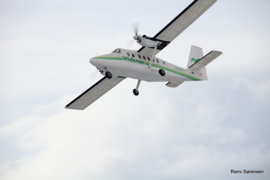

            takker så mye for tipset om selvklebende ark for laserskriver, kona har en fargelaser hjemme. ellers må jeg si at det var flotte modeller dere avbildet flott buet logo med Jets of Bergen. Nydelig skalamodell av widerøe maskinen, hvilken tegning er denne laget fra? eller er det et rent scratch prosjekt?
              MVH
              Eystein
              Vel, helt skalalik er den nok ikke, da bør du nok vurdere Hangar 9, sin versjon som er kommet i butikkene her på berget... Mer om den her: http://www.modellflynytt.no/showthread.php/25195
              Min Twin Otter er rett fra esken, foruten at jeg har trekt om buken og haleroret. Du kan lese mer om den her: http://jetsofbergen.no/node/376

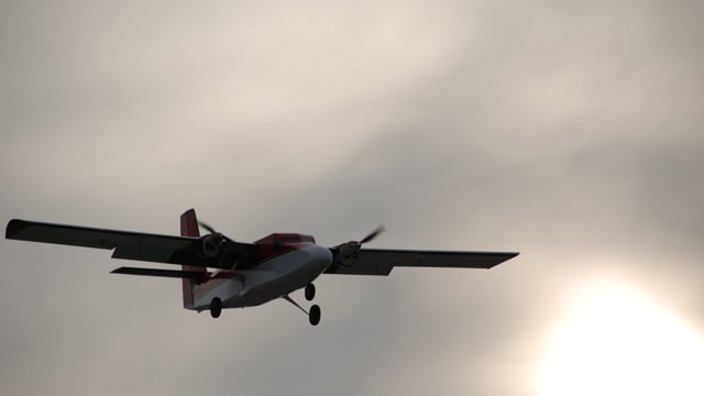

                Planlegger semiskalamodell av twin otter selv, har kjøpt tegning for 1 år siden av Ivan Pettigrew
                sjekk ut videoen over modellen er angivelig laget av en Nordmann, helt sykt hvor kort take off bane som trengs for denne modellen
                  Imponerende! Filmet i Mo i Rana, så den er nok norsk ja...
                  Holder selv på med Twin Otter nummer to, denne i foam. Mer info her...http://www.rcgroups.com/forums/showthread.php?t=1308496
                  Den er nå flyklar, og håper å få fløyet jomfrutur snart!!
                  Det eneste som er å utsette på tegningene fra Ivan Pettigrew er at den er veldig "kantete" i nese/cocpitparti og i avrundingene av kroppen. Uansett, lykke til!!
