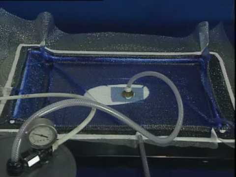

                    Jeg bruker en gass-ejektor fra AGA. Den lager vakuum når den blir tilført trykkluft, og den er justerbar.
                    Eneste remediet jeg har i tillegg, er et vakumeter for å se fatisk vakuum som blir laget.
                    Helt uten ting som kan feile, og helt uten å mekke til noe som helst.
                    Jeg har leita og leita etter en link som viser hva jeg bruker, men uten hell..
                    Så jeg antar at om en tar en tlf til AGA, så kan de sikkert gi rett retning videre.
                    Jeg har min gratis ifra et sykehus, så å spørre på verkstedet til ditt lokale sykehus kan også være en god ide.
                    Ettersom jeg forsto, så er det kirurgisk avdeling som bruker de.

                            Layup og bagging, injiseringspunkter og mye annet.
                            Det er den ultimate teknikken ja, men regn med endel feiling før en er fornøyd.
                            Youtube har har noen tips der:
