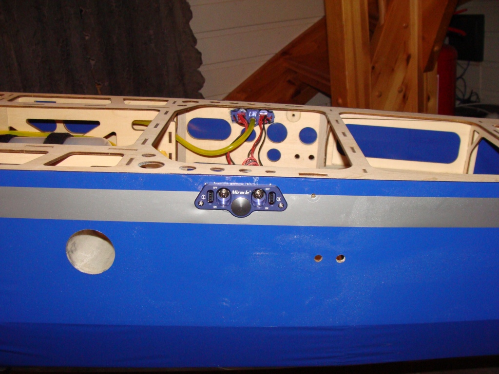

        Edge'n har den som er på bildet, og på Yak er det integrert fueldot

                Men husk at bryteren blir stor med dot i tillegg, så det vil se dumt ut på et lite fly
