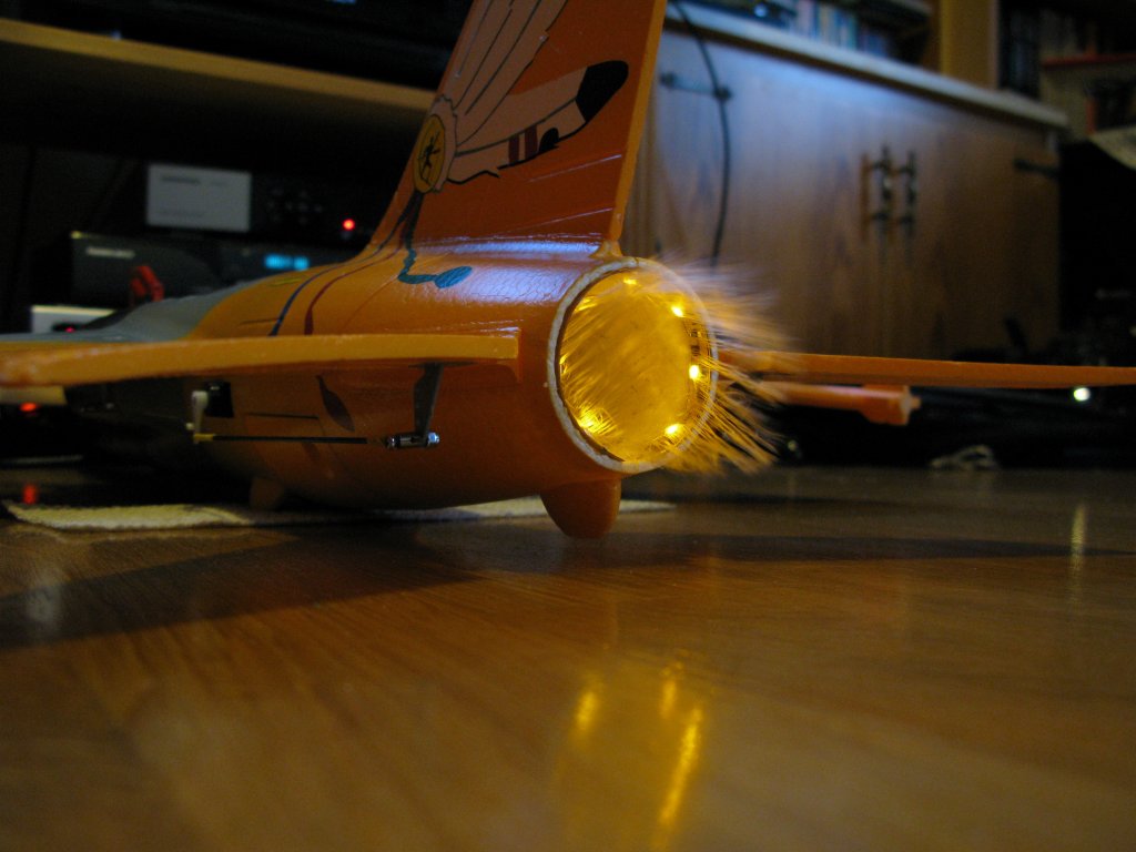

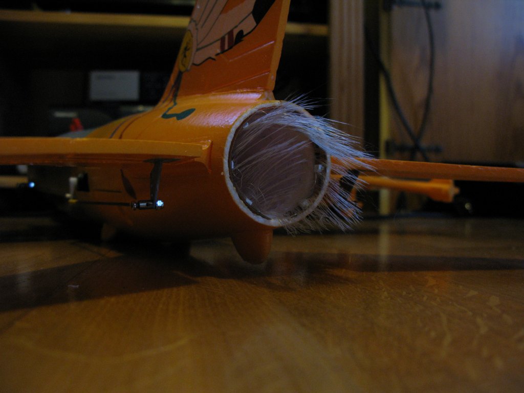

    Inspirert av videoen nedenfor har jeg satt etterbrenner på en av håndjagerne fra HobbyKing.

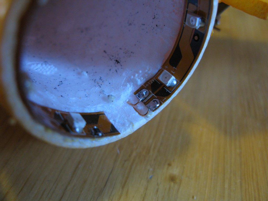

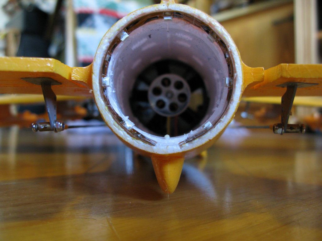

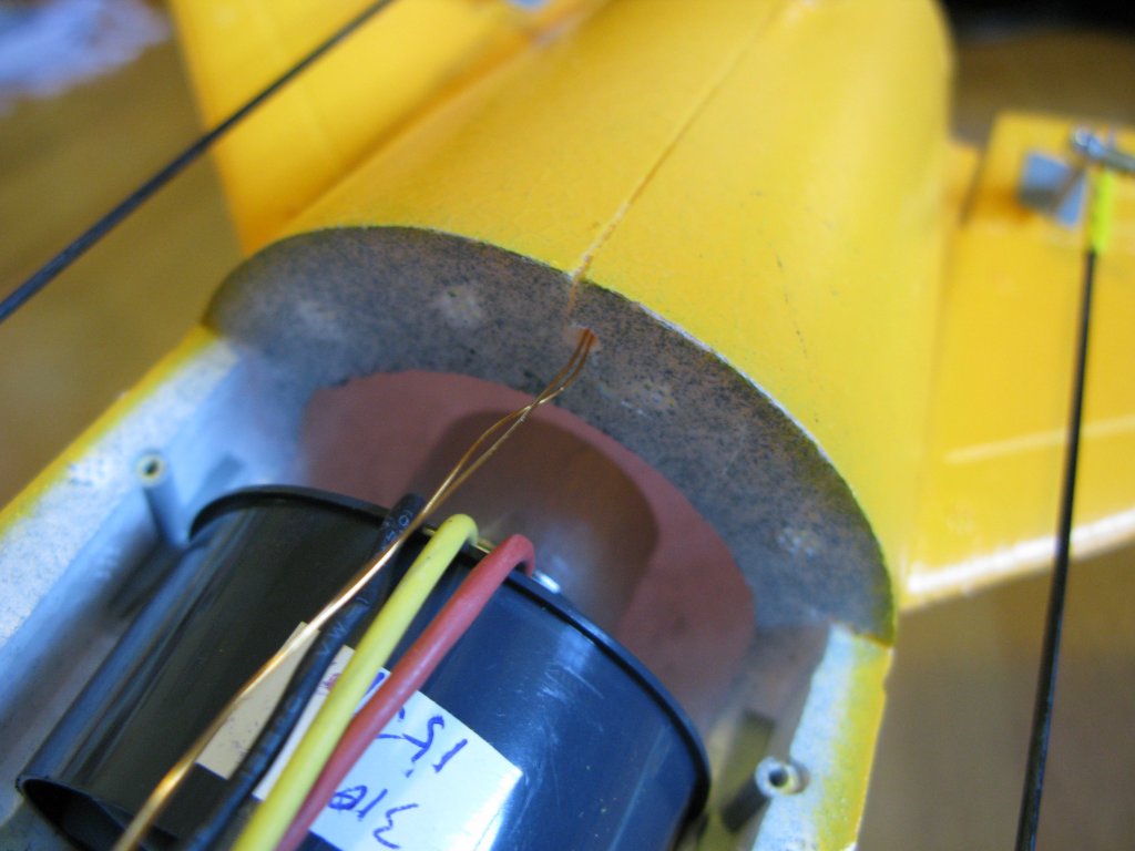

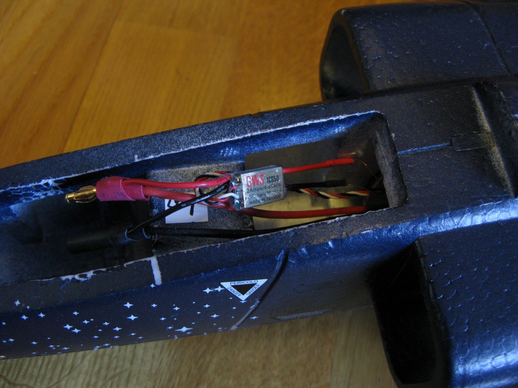

    Brukte en 2A børsteregulator fra GWS, gul LED strip fra HK,litt glassfiberduk og 0.3mm kobbertråd. Regulatoren får samme signal som den til motoren. LED'ene tennes da ved ca. halv throttle og øker deretter i intensitet.

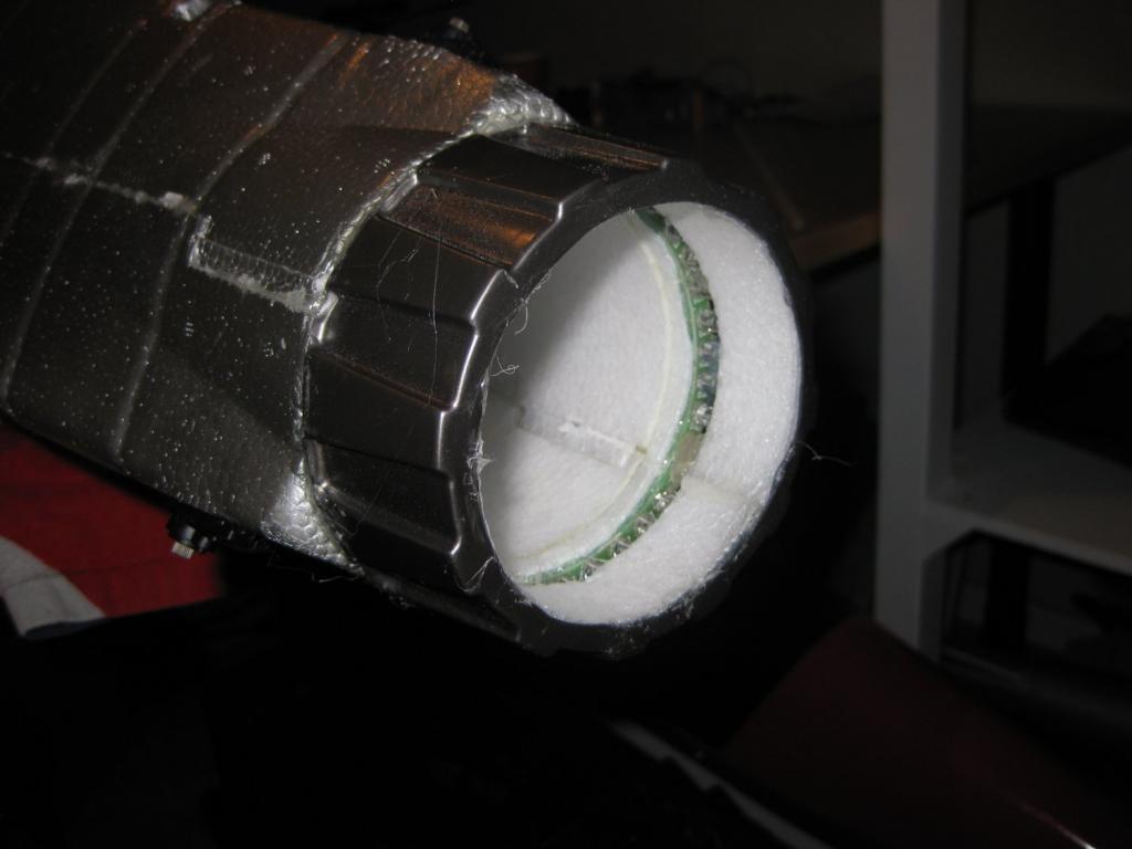

      Det så skikkelig kult ut, har selv led etterbrenner i F-100 jeg bygger nå, men det kobbertråd trikset var jo litt artig.
