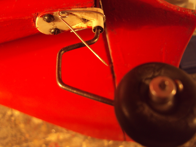

Akslingen ble rengjort og oljet og den avknekte delen av braketten limt på plass med to bittesmå dråper CA. Så må jeg forsterke med noe...1 mm pianotråd, kanskje, men den er så stiv og vanskelig å bøye til nøyaktig. På byggebordet ligger det en sikkerhetsnål som jeg bruker til å stake opp spissen på limtuber - den kan sikkert brukes. Tror like godt at jeg tar noen bilder og poster på forumet.
Skal jo klippe av den enden jeg ikke bruker, da.Nærbilde av den knekte braketten og sikkerhetsnålen

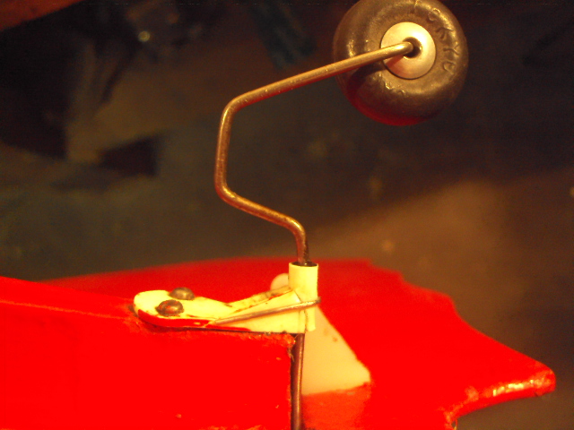

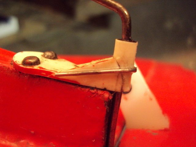

30 minutters epoksylim ble blandet og påført langs sikkerhetsnålen hele veien rundt. Innbiller meg at det er sterkere enn hurtigepoksy.
Mens limet tørker siger det, så modellen blir snudd i forskjellige stillinger annet hvert minutt slik at lilmet renner dit jeg vil ha det.
Så gjenstår det bare å se om reparasjonen holder i tredve år til.
