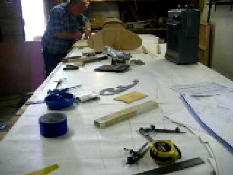

                    Hei Christen, se hva denne karen her driver med, ser ut til å være rett i gata for hva du tenker
                    • xxl
                      • Feb 2008
                      • 1624
                      F er du klar over hvor lang den serien var eller
                      Der røyk den dagen Takk skal du ha
