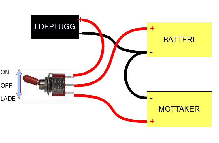

hvor lodder jeg + og - fra batteri , mottager ladekontakt
  • hvor lodder jeg + og - fra batteri , mottager ladekontakt
    topic sier det meste

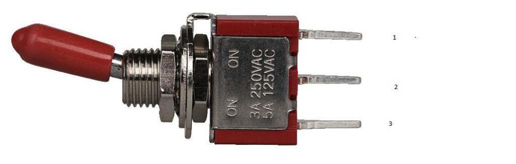

    Pluss fra batteri og ladekontakt sammen og inn på midterste pinne.
    Minus direkte fra batteri til mottager og ladekontakt, pluss fra en av de ytterste pinnene til mottager

      takker kenneth , sendte batteriet med busk .

        Her er et alternativ som sikrer at du ALDRI greier å koble den høye ladespenningen inn på elektronikken bak (Rx, Servoer etc.)
        Du kan bruke en 3 posisjons bryter eller en 2 posisjons vender og da forsvinner "OFF" posisjonen i senter på tegningen.

          Originally posted by Quadrocopter View Post
          Det krever en 3 posisjons bryter.
          Hvorfor 3 posisjons? Det holder vel at bryteren er av vender-typen, altså kobler senter til enten det ene eller det andre ytterpunktet. Det er det vanligste for både Tx og Rx brytere.
          Fred Larssen
            Joda - funker utmerket det også - er bare så vant med å ha "off" i senter
