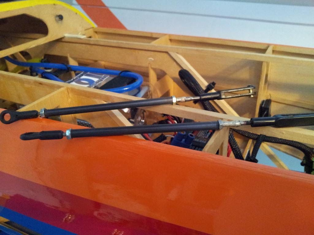

Name:	2012-03-09 16.01.50.jpg
                  Vel, da ble det slik inntil de bestilte varene kommer - eller hvis dette er bra nok så skal de pent få være
