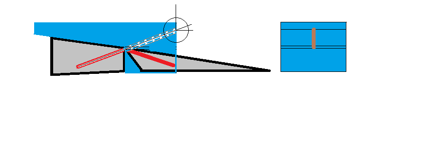

    Ønsker å få hjelp til hvordan en kan lage en jigg til å bore inn Robart pinnehengsler i vingen til en Sukhoi SU-26M. Balanserorene er frest slik at de skal hengsles i toppen. Jeg tenker da å borre ned i x antall grader i vingen og x antall grader i balanseroret. Noen som har god erfaring med dette.
    Det finnes masse jigger til midt hengsling, men har ikke funnet til topphengsling.
    Kan en evt bruke "tape" til a hengsle? Tror ikke på at det er sterkt nok og dette med fuel, men erfaringer mottas..

    Har vært i "gamet" i mange år men står fast på denne... Det er glowmodell på rundt 2 meter i vingespenn.

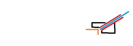

    Det blir en fryktelig dårlig illustrasjon dette her, men jeg håper du skjønner hva jeg mener.
    Finn eller lag en trebit som er formet som det svarte på tegningen. Denne vil du kunne sette enkelt på bakkanten av vingen eller forkanten av roret, vinge/ror illustreres av den orange vinkelen. Du borrer et hull der det røde "røret" er, i dette hullet borrer du inn i vinge eller ror, blå strek illustrerer borr. Prøv deg frem med å lage noen jigger før du borrer i vingen slik at du er førnøyd med vinkelen. Setter du inn et mesingrør i trevinkelen blir det enda enklere å borre da borret støttes godt inni messingen
Name:	hengsle guide.jpg
    Håper dette hjalp deg

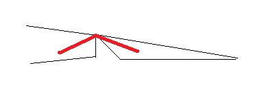

        Tenker dette er det du tenkte på..
