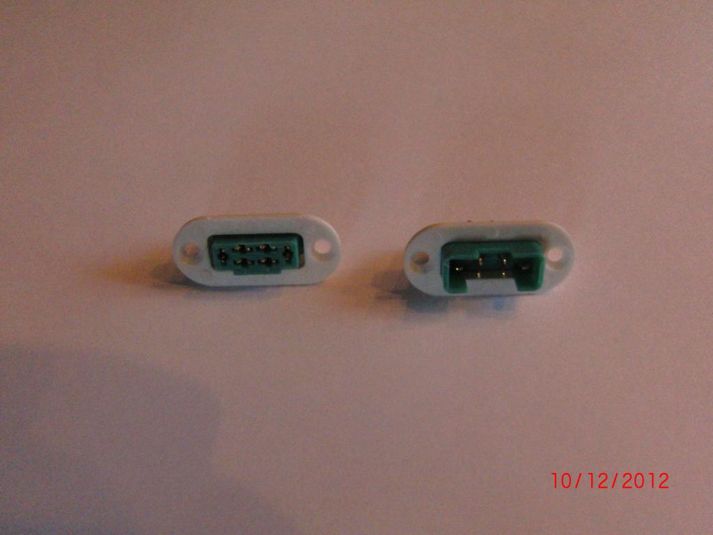

                Originally posted by affa
                Noen som har testa disse? Er vel bænkers og likner det jeg tidligere har laget selv:Multiplex Connector Installation Housing (Pair)
                Jeg har hatt slike som på bildet i årevis, tror det var Graupner som markedsførte dem. Kommer til å bestille noen fra Emcotec for å teste ut både som servotilkobling og batteritilkobling. Har sansen for låsemekanismen på disse.
