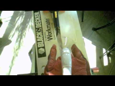

              Trenger strengt tatt ikke å bruke vakuum heller, om du klarer å varme plasten nok å er rask å tre den over pluggen.
              Dersom pluggen står på "stolpe" så det er fritt rundt den, men jeg ville ha laget en treramme og spent opp plasten i før oppvarming.
              Blir mye enklere å få jevnt press ned over pluggen samt at plasten får en jevnere strekk rundt.
              Noe liknende dette, men bruk en treramme
              Om du lager en kasse for å bruke vakuum, så kan jo den brukes til mye annen vakuumforming senere, så det blir jo et verktøy for gjenbruk
