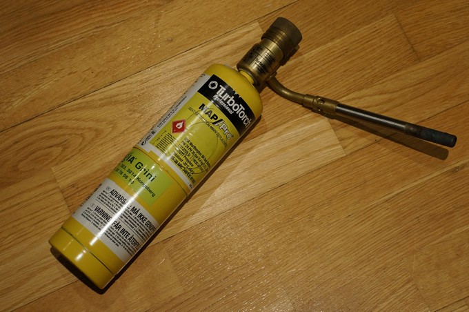

Jeg foreslår at du drar på nærmeste Tools forretning, og kjøper sånn som denne;
Når flaska er tom, tar du med den gamle og kjøper en ny.

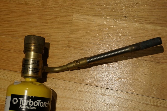

"Tut'en" med skrutilkobling flytter du overtil neste flaske.
De har sølvloddings pinner med fluss på til ca 80 kroner pinnen. Det går et par pinner til et eksos-anlegg.
Jeg har prøvd mange forskjellige brennere, men da jeg fikk denne, slapp jeg å lete lengre.
