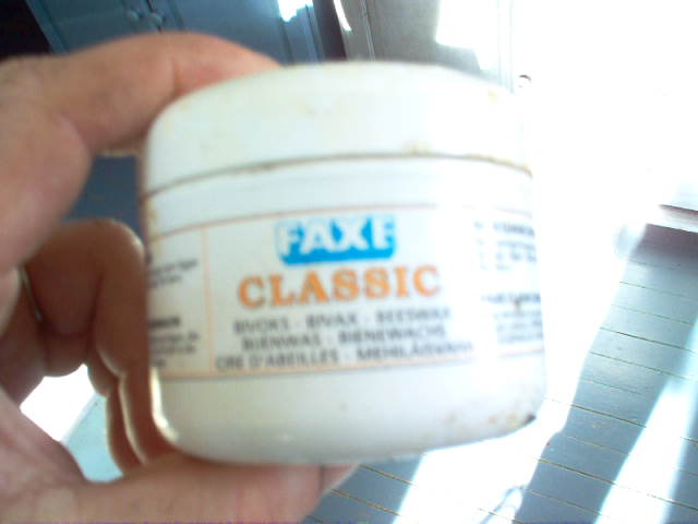

          beewax ? er det da snakk om samme type som brukes på møbler og interiør. for da fås det hos fargehandlere og møbelforhandlere

            Yes but it should be pure - no silicon. Another point about silicon is that if you ever need to re-paint a surface which has been subject to silicon, it will be very difficult to get the paint to adher properly. Warm soap water and a soft cloth is best to remove those ugly fingerprints.

              da kan sikkert denne brukes. det er rein beeswax for å bruke på eikemøbler OL. tror jeg betalte 150 eller 170 kr hos en fargehandel. boksen er på 250ml og det holder til maaaange fly

                Det hadde jeg ikke tenkt på! Har jo en del bivoks jeg bruker på kjøkken og stuemøbler.

                    hehe tror ikke den er brennbar i hvertfall. og det fungerer sikkert på plast også. tenkte faktis å prøve på ett motorfly for å se om det blir letter å få av oljesølet etter endt flyging. billigere en å konvertere til elektro
                    her er ett data ark om produktet inneholder bare naturlig bivoks og palmevoks står det
                    http://www.scanox.no/scanox/20050033.nsf/wvwProductDatabase/579F3FB8D511DF0AC1256FB000292AE6/$file/FAXE%20CLASSIC%20BIVOKS.pdf
