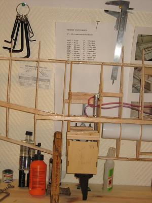

        Joda, bygger man amerikanske sett, eller etter amerikanske tegninger, blir man jo tvunget til å sette seg inn i tommenes mystiske verden. Jeg bruker forresten alle hjelpemidler, inkludert skyvelær, tommestokk, jukselapp (tabell), kalkulator og regneark hvis det blir skikkelig grisete. Utfordringen er ofte de berømte HW pakkene som følger settene, de er sjelden 100% komplette og må etterfylles med mm dingser. Dette skaper av og til litt hodebry. Men, brent barn lukter som kjent svidd, og man lærer seg noen triks etterhvert, som f.eks å lese av skyvelæret Min jukselapp er forøvrig sentralt plassert på byggerommet...

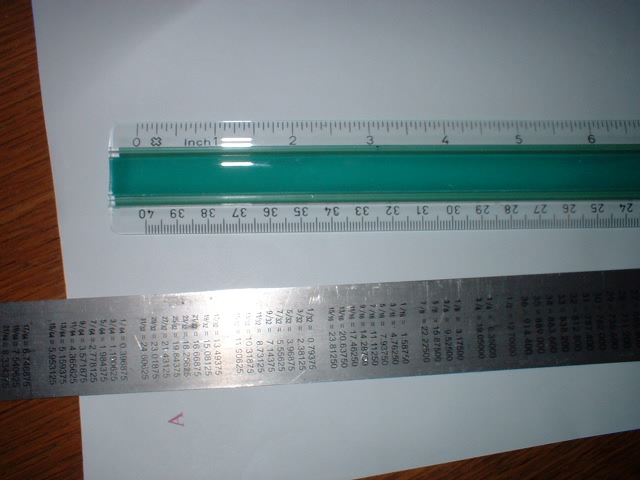

          "Jukselapp" finner du blant annet i stål linjal med kun millimetermål som selges hos Biltema.

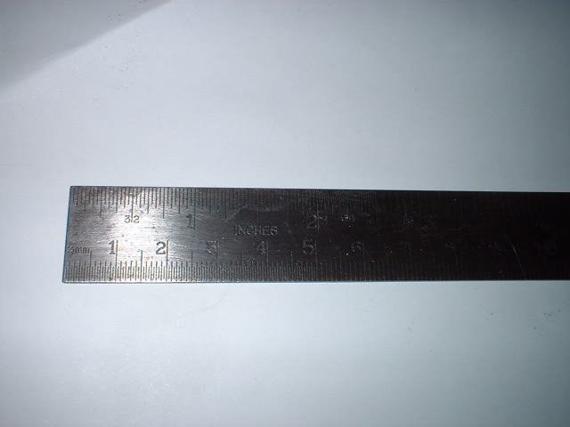

          Jeg viser diverse måleverktøy, der er det plastlinjal med både tomme og millimeter, gammel stål linjal med 16 deler, 32 deler og 64 deler per tomme (sjelden i våre dager).

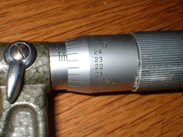

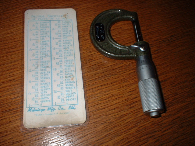

          Når det er snakk om mindre mål er det kun desimal istedenfor brøktall og måler ned til 0.001"-0.0005" i måleområde. Som jeg viser mikrometer for tommemål med tabell for brøktall og desimaltall. Bildet med måletrommel viser 0.074".
