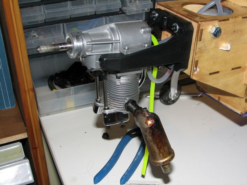

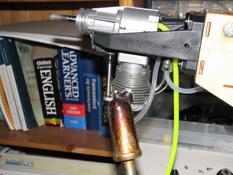

    Rengjøring av fastbrent fuel
    Har en Saito fa-100 hvor potta etter ca 20 tanker har blitt helt svart utenpå, ser ut til at det er fuel som har brent seg fast. Motoren er like rein som ny.
    Trenger da tips till:
    1. Rengjøring av potta. Er det noe spesielt middel som tar knekken på dette? Noe spesielt dere anbefaler å gnukke med (f.eks stålull)?
    2. Stopp av lekkasje. Er tydligvis noe som lekker et sted, og har kontrollert og skrudd til potta skikkelig flere ganger uten at dette tydligvis hjelper. Flere med samme problem?
    Se vedlagte bilder av potta.
