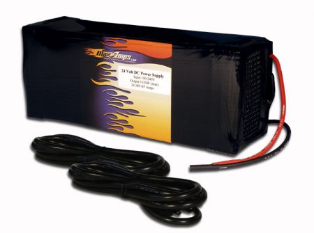

    Ramlet over en forholdsvis billig og kraftig power supply:
    LiPo batteries and Lithium Ion batteries for UAV, UAS, VTOL and robotics. Assembled in the USA.
    RCG:
    Ser ut som det er plug and play for oss som trenger det. Trenger supply til Powerlab 8 og må være klar til bruk uten kortsluttningsfare. Ser at den ikke matcher helt på max W, men jeg tror det holder til mitt bruk (6 x 5s 5000mAh i parallel).
    Kan noen som har peil synse litt?

    ser jo ut som de har serie koblet 2 stk 12 volts psu og dratt noe svart krympeplast over de. men funker de så funker de jeg handlet psu herfra http://www.feathermerchantrc.com/
    så jeg har mer en nok power til min powerlab 8 lader

      Ja det har du nok rett i, ikke super proft, men greit.
      Her forsvarer de produktet på RCG:
      "There's a lot more than just a neat label. Take into account how we build them into the 24 volt unit's. There are quite a few labor intensive steps involved in making these safe for use in this manner. They are isolated with kapton tape and then air an air gap is made between the two units to also ensure that the cases never touch. We also then apply a non conductive mesh to the ends of the units to prevent any metal objects from crossing from case to case. So yes they are wired correctly all leads and cases are protected from shorting and we warranty them for 1yr no questions asked. So for those that don't want to mess with all of that or simply don't know how to do it we have them covered. And if you want something other than 4mm plugs on the leads just use the order comment box and simply request the plugs you want."

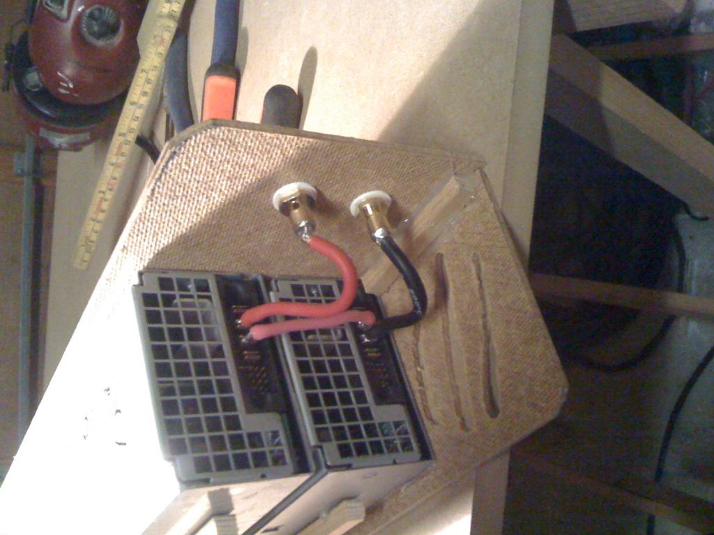

        Sveininge har de samme som jeg bruker. Jeg valgte å lage de selv ikke bare pga pris, men og at jeg ville montere de i kasse.
        De koster $90, så du betaler da ca $70 / 500 kr for ferdig arbeid, kabler, krympestrømper osv. Det er ikke værst om man ikke ønsker å gjøre det selv.

          for to stk 12v 40 amp psuer betalte jeg 145 usd inkl frakt.
          Da var de ferdig serie koplet, jeg trengte bare lage til strømpluggen. jeg har stappet alt oppi en koffert så det er ikke så stor fare for kortsluttning av psuene.
          Det var Kapteinkok som tipset meg om disse psuene. og de funker veldig bra pluss det er veldig lite vifte støy fra de.
