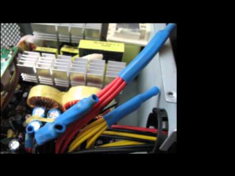

    Hei, jeg har en SilverPower 500W PSU fra dataen min og lurer på om jeg kan bruke som powersupply til laderne mine?
    Og hva må jeg eventuelt gjør med det for å få det til å virke?

      du kan google navnet på psuen, tingen e at du må tyvkoble den for at den skal starte opp, så må du finne ut hva slags ledninger som leverer strømmen lykke til

        Ta gjerne en titt her : Adaptation of a PC PSU
        www.ofremmi.info
          Var jo egentlig kjempeenkelt dette
          PSUen min har 2x 12v utganger som vær kan levere 17A, blir jo ett helt greit Power Supply dette

            Da var det ferdig:

              Måtte lage meg en ladekoffert også
              Den er utstyrt med ett 300w 14a og ett 500W 17a x 2 powersupply.
