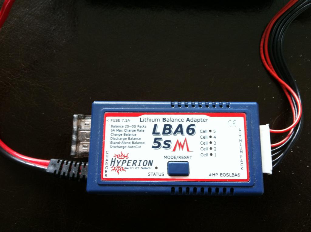

        Er dette noe jeg kan benytte? Fant den plutselig sammen med noe annet jeg kjøpte brukt for en tid tilbake siden

            Originally posted by hassajo
            Er dette noe jeg kan benytte? Fant den plutselig sammen med noe annet jeg kjøpte brukt for en tid tilbake siden [/ATTACH]
            Nei, det der er en ekstern balanserer, som man brukte i gamle dager.
            Jeg tipper at det er JST XH-balanseport på den laderen, og da kan du modde batteripluggen slik:
            Converting Hyperion balance plugs to work with JST-XH balance boards - HeliFreak
            Eller kjøpe en slik overgang:
            Hyperion Balance Converter-3S Hyperion Lipo/LiFe to Jst XH- HP-EOSLBA-03
