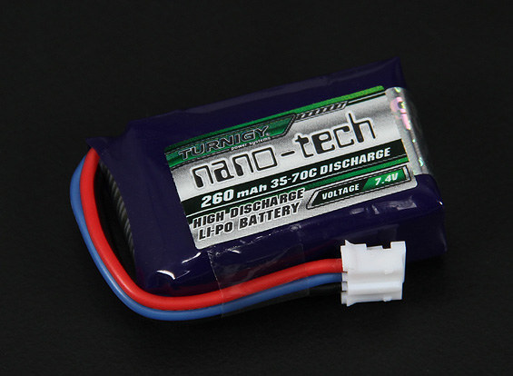

    Hei. Jeg fikk flere av dette batteriet fra Hobbyking. Det har som dere ser eb balanseringskontakt. Jeg har for første gang i livet fått meg DLG men det oppsettet fra før i flyet har en sånn liten rød topols kontakt. Finnes det en overgang, eller hva er fornuftig å gjøre? Batteriet har rød, blå og sort ledning. Kan jeg gå inn der og hente ut strøm, rød pluss og minus hvor?

    Hvis du får tak i hunnkontakten til balanseringspluggen (HobbyKing har sikkert) så kan du ta strøm fra de to ytterste ledningene. Rød og sort. Det vil være tre ledninger på hunnkontakten du kjøper også, så den midterste av de fjerner du. De to ytterste lodder du til batt inngang på ESC.
    Verre blir det å få balanseringsladet. Men du kan lage til en løsning til det også om du kjøper en balanserings skjøteledning som passer i batteri og lader. Så lodder du på en batteriplugg av valgfri type til de to ytterkablene.

      Lag en skjøt/lask på rød og sort kabel, dvs ytterpunktene, da får du både balanseladet den, og brukt den i flyet.

        Dette er ikke en vanlig balanseringskontakt, men E-Flite/Parkzones UM kontakt som de bruker på UMX modeller med 2 cellers oppsett. Denne overgangen skal funke beast-F-to-JST-M [beast-F-to-JST-M] - $6.39 : RC-Connectors.com

          Men jeg fant denne på Hobby24, en til hvert betteri også får det bli med det: JST/BEC kontakt/kabel -Hun (ESC) - Hobby24.no - Alt innen r/c utstyr
          Men Kyrre, selvom det ikke er en vanlig balanseringskontakt, så er det vel likevel balanseringsfunksjon?

            Sjekk en gang til denne er til esc. Du trenger motsatt kontakt til batteriene.

              Det jeg mente med vanlig balanseringskontakt, er at det ikke er den samme standarden som man vanligvis finner på lipo batterier, så den vil feks ikke passe i balanseringsporten på de fleste computerladere uten en eller annen form for overgang. Du kan bruke denne Small Size Hobbyland AS, da får du ladet og balansert den med de fleste computerladere.

                Men denne skal gå FRA batteriene.

                  Du skal ha hannkjønn på batteriet og hunnkjønn på esc, men det kan jo være at tidligere eier har blandet. På bildet ser du samme batteri du har, men med vanlige kontakter.
                        Takk for oppklaringen.
                        Det stemmer. Tidligere eier hadde hannkjønn på esc. Er ikke vant til disse smågreiene. Bestilte forøvrig hunnkjønn fra Hobby24, men de sendte hann. Når man går ut fra plasten, blir det på en måte motsatt: der ser det ut som om hannen omslutter hunnen, hehe. Uff, dette ble visst litt rart. Men det er jo metallederne som bestemmer kjønnet, ikke hvordan plasten er utformet.
