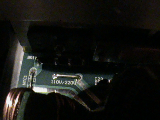

                      • BjornA
                        • Jul 2010
                        • 128
                        Originally posted by tyor
                        [B][U]. i bestefall så ryker bare sikringa. men hvis du åpner den så kan det hende trafoen som sitter den har kontakter for både 110v og 220v så du bare kan koble om inne i den.
                        Har du noe videre tips på dette, har skrudd opp. men ingenting som åpenbarer seg for meg. Men nå har ikke jeg mye erfaring med denne type elektronikk
                        Plane is temporary, glory is forever
                          har du mulighet til å ta ett bilde å legge ut? spesielt av det området som strømmen kommer inn

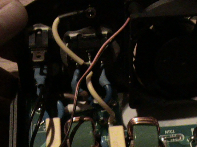

                            Selvfølgelig så har ikke jeg kamera som holder mål.Click image for larger version
ID:	594513Click image for larger version
                            men kanskje noen ser noe?

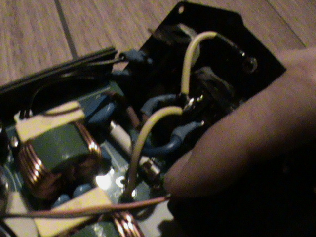

                              sier denne her deg noe?Click image for larger version
