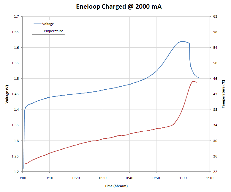

      Som [anders e] sier så er dette normalt. Du vil merke at spenningen stiger "jevnt" opp til ca 1.6V/celle eller litt mer og holde seg der til rett før batteriet er ferdig ladet, da faller den ned til ca 1,4 - 1.5V/celle.
      Lader du "litt heavy" (1C +++) så vil du også merke en markant økning i varmeutviklingen i batteripakken mot slutten av ladingen, Har du i tillegg gamle batterier så vær litt observant på denne varmen som kan ødelegge batteriene fysisk.
      Her ser du et eksempel på spenning over tid på en NiMH lading.
