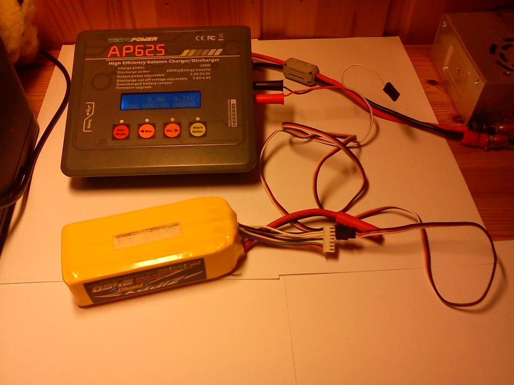

              En måte å hente inn enkelt celler på er å stille inn laderen din på 1S = 4.20V
              og modifisere en skjøteleding til servo slik at den plugges inn i hver balangse port.
              Sett laderen på 1S og 1000mAh eller litt mere.
              Litt dårlig eksempel å fortelle om B-Grade batteri men måtte hente inn
              en celle fra 3.78 4.00 4.00 4.00 4.00 4.00
              Da ladet jeg inn 1600mA på den ene resten ble fine.
              ( eller om du har en gammel manuell robbe/graupne mA lader med utgang 500mA )
              Sjekk spenning hvert 5 minutt
              __________________________________________________ __________________________
ID:	603018Click image for larger version
              Skal se om jeg kan legge ut ett eks bilde ( vent litt )
