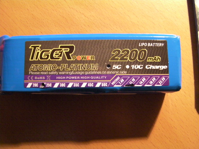

    Nytt rimelig Li-Po merke fra Small Size Strømmen

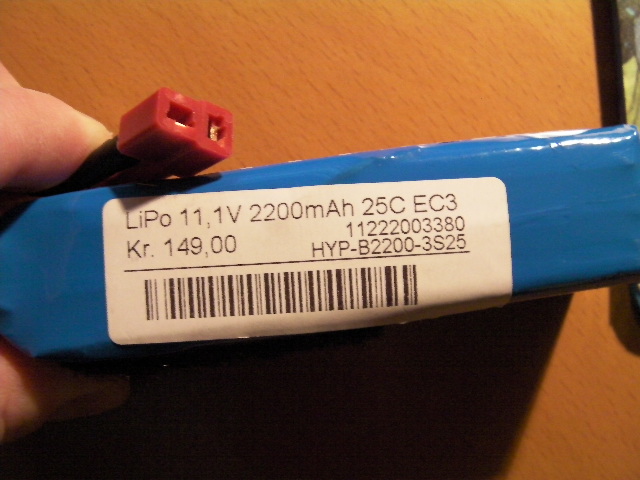

    Var innom Small Size på Strømmen å kjøpte 2 rimelige (149,- pr stk) pakker 3 Cellers 2200 mAh 25 C pakker forrige uke.
    Alle cellene lå på 3,98.
    Hadde litt problemer med den ene balanseringskontakten, da det virket som noe stengte for alle hullene (Brukte en nål og stakk de opp. Mulig det var en tynn plasthinne)
    Har nå hatt 3 turer med begge pakkene på 450 heli.
    Etter 5 minutter er de mye kaldere enn de andre batteripakkene jeg har (20-30 C)
    Virker spreke, og kan anbefales.
    Står EC3 på lappen, men det satt på Deans/T-plugg som vist.

    Det var da jaggu billig og, ser de ikke på webben til Smallsize, men denne til samme pris:
    Small Size Hobbyland AS
    Atomic Platinum skulle tro det var brenselceller etter merkingen å dømme
    Fantes dette merket i 3S med høyere mah også?
    Fint om du oppdaterer om litt, da du får brukt de over litt tid.

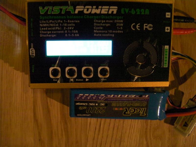

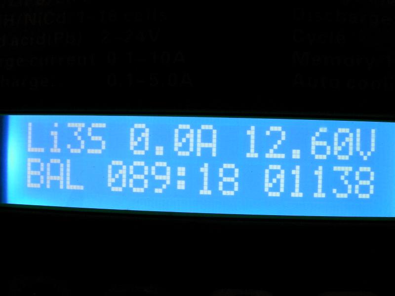

          Det største problemet er at de aldri ser ut til å bli ladet fulle. Lader ved 1 C. Ladet inn ca 1100 mAh før den nådde 12.60 volt, og strømmen begynte å minke.
          Har nå snart stått å balansert i 2 timer. Vipper mellom 12,59 og 12,60

            Hmmm, ja det var litt voldsomt.
            Ved lading på 1C og at den er fornøyd etter å ha dyttet inn rundt 1100 mah, så burde vel dette gått på rundt 45 minutter +/- noen minutter vil jeg tro.
            Så da virker det som det er akkurat på grensa til at den ikke ligger stabilt på 12,6 lenge nok til at laderen stopper?
            Ellers er flytiden ok sammenliknet med andre?

              Lot den gå på storage og ladet ut ca 400 mAh ved 2 A , og balanserte like etter. Da klarte den å balansere ganske raskt.
              Bruker å kjøre max 7 minutter, så da er pakkene rundt halvfullle. Det var godt med drag i de. Skal få målt effekt uttaket og sammenlignet med de andre pakkene jeg har.

                Dette er som regel en kombinasjon av middelmådig lader og "billig" batterier.
                Karakterstikken på batteri cellene er forskjellig og laderen er ikke i stand til å "kompensere" for dette - dermed ender man opp i en evighets prosess.
                Det er en mulighet for at cellene kan jevne seg ut etter noen opp/utladinger

                    Er det noen som kan si noe om denne laderen som har da er brukt, har denne vistapower selv og legger merke til at den noen ganger kan bruke evigheter på og balansere ut batteriene, ladding opp til 12.5 går ok normalt som forventet avhengig av strøm men så kan den i noen tilfeller stå en time bare og tygge...
                    Har selv også brukt 3S1500 skorpion batteriene fra SS og har nå behov for å handle inn mye nytt pga utslitte batterier... Så jeg er virkelig spent på denne nye leverandøren til lokal butikken...

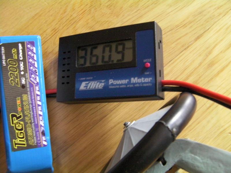

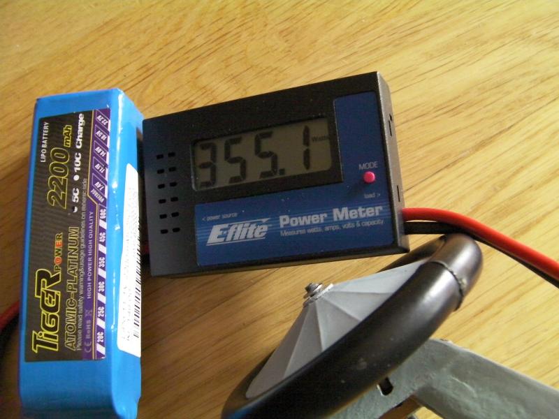

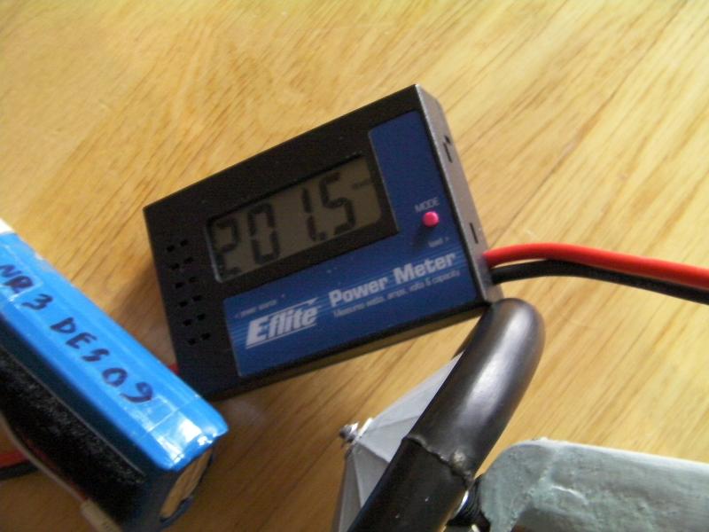

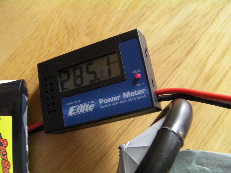

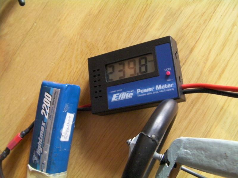

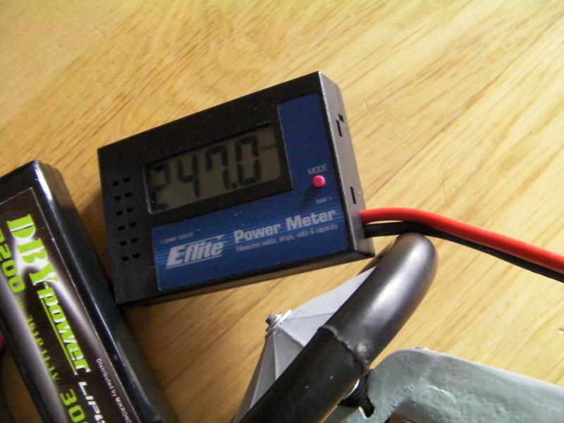

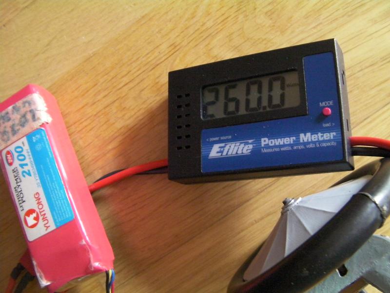

                          Måleresultater Betraktelig effektøkning.
                          Her har jeg gjort målinger med mine 7 stk 3 cellers pakker.
                          De blå Flightmax Hobbyking pakkene er fra 2009, og har en betydelig antall cycler,
                          og lagret fulladet over lengre tid, så den lave utgangseffekten er vel som forventet.
                          Tiger pakkene ga maks 360 Watt, mens et lite brukt 2 år gammelt 30 C DBY Power fra Mikronor ga maks 250 watt.
                          Her har jeg sortert bildene etter synkende effekt de ga ut.
                          Med andre ord kan man si jeg er godt fornøyd med de nye billigbatteriene.

                            Testet du watt med engang etter at du gå full gass eller etter litt tid?
                            Mitt test oppsett.
                            - full ladet batterier, les av hvile spenningen.
                            - Max gass i 1 min.
                            - så stopp, les av hvile spenninga.
                            Der etter sorterer jeg etter Peak watt, videre forbrukt Ah og Wh
                            Ikke alle testere har logging men kun viser sanntid verdiene men har du en slik kan eks watt levert i det du har kjørt etter 1 min være en god parameter.
                            Leser man bare av watt rett etter oppstart, bør man tenke på at normalt er det ikke antall watt ved oppstart på bakken før take-off som teller, men effekten som batteriet faktisk lever etter noen minuter eller da du har kommet opp i normal flight og batteriet er blitt varmt osv... Det er jo i lufta det "teller" at alt virker og du har den effekten man faktisk trenger.. Hvem har vel ikke opplevd å flyd godt og lenge og skal ta en landing på overtid, og i det man gir litt "gass" for å komme asjur i en litt lav landing langt ute, så kommer spøkelset "LowVoltCutOff" og kverker alt så du går i bakken bare noen meter før stripa... (selv opplevd).
                            Så det er viktig å påse at kvalieten på batteriene dine er innenfor hva du trenger på modellen!

                              Testet Watt ca 2 sekunder etter fullt pådrag.
