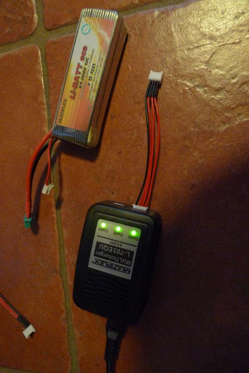

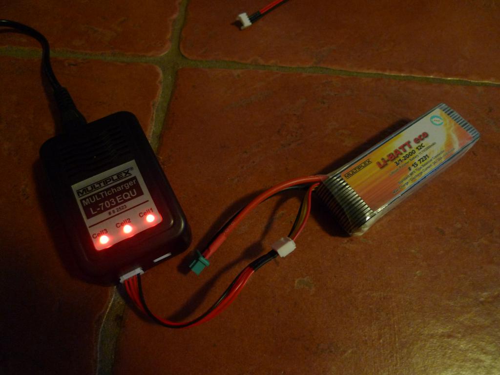

                  Når du lader opp batteriet igjen så ser du hvor mye du får inn. Regner med at du får inn ca halvparten av kapasiteten til batteriet som flere sier her. Jeg er blitt fortalt at det lønner seg å oppbevare de ved ca 3,8v ved lagring. Jeg følger ikke det slavisk, kun de "dyreste" batteriene. Jeg pleier å fly til ca 30-50% er igjen og det har fungert veldig bra. De eldste batteriene som fremdeles lever er fra 2006. (Trickle charge er ikke brukt på lipo meg bekjent, ved lipo er det viktigst med balanserer, så ingen går høyt over på spenning. ) jeg lader på et ikke brennbart sted og er i nærheten under lading. MPX Easystar kom med en "enkel" lader som lader via balanserer pluggen. En god og rimelig løsning. Ved førstegangskjøp av modellfly Click image for larger version
