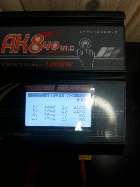

    Kjøpte meg en ny lader ifra mr Fauske. Dennr viser intern motstand i batteriene.
    Er det noen som har en forklaring på hvorfor motstand er så skjev?
    Har ladet to forskjellige Turnigy pakker med følgende detaljer: 6S 5000mAh 30-40C, ladet med 1C.
    Har og ladet en pakke Gens Ace 6S 4600mAh 35C, ladet med 1C.
    Turnigy pakke 1

    Kjell Ove
    Tipper det resultatet du får er påvirket av balansekontaktene på kort el.l du ser det er samme celle som går igjen med ulik motstand. Husk temp påvirker batterienes ir rimelig mye.
    Rasmus Fauske
      Det vil i tilfelle bety at det en som leder mye bedre enn de andre..... Hmm.. Prøv å lade uten paralellbrett om det er det du gjør da kjellove. Ble svært nysgjerrig på dette og har lyst å teste mine batterier også
        Får se om eg får tømt de i morgen
        Kjell Ove
          Helt vanlig på billig pakker, men dette har minimalt med innvirkning hvis du flyr normalt og ikke driver på med flyving som "voldtar" batteri pakka.
          Ta og tøm/lad dem noen ganger, dette kan av og til jevne ut cellene.
          Det kan også være selve laderen som ikke er nøyaktig nok når det kommer til å bergene indre motstand (celle nr 1 er alltid lavest...)
          Men som nevnt tidligere, det er dette som ofte skiller kvalitet pakker fra "consumer grade", hva er det enkelte her på forumet sier - man får det man betaler for
            No har ikke eg betalt så veldig mye for turnigy siden de fulgte med et helikopter. Gens ace er helt nytt og flydd en gang
            Kjell Ove
              Hvis laderen måler på en vettig måte skal ikke kontaktmotstanden ha så mye å si. Ballansekontakten brukes da kun for å måle spenningsvariasjoner over hver celle, forårsaket av en endring av strømmen gjennom cellene. Det går minimalt med støm gjennom ballansekabler/kontakter. Hva er det som vises på de første skjermbildene? Motstanden i hele pakken? I såfall høres 3mOhm lite ut.

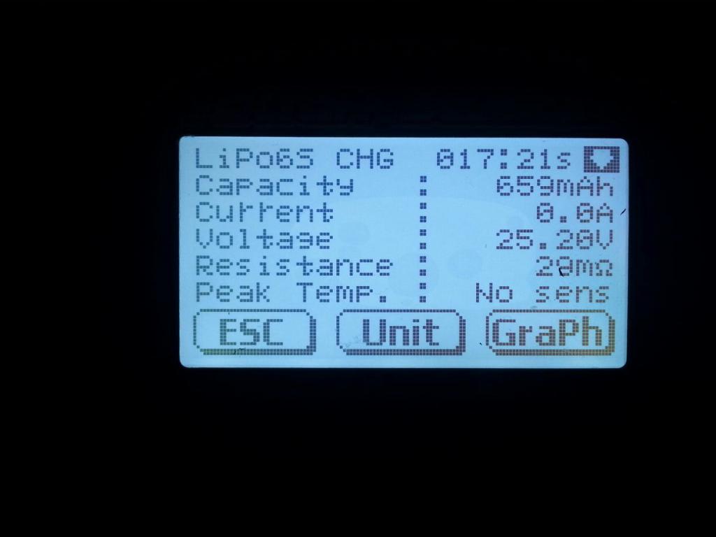

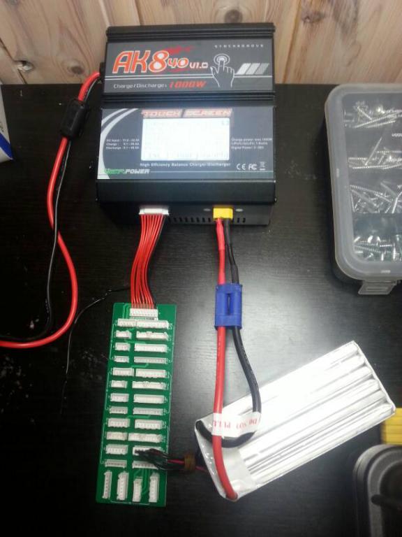

                Då har eg ladet Gens Ace batteriet for tredje gang. Fremdeles ujevn intern motstand.
                Ladeoppsett
                Intern motstand
                Kjell Ove
                • #9
                  Siden celle en viser lavere ir på alle batteriene tror jeg nok heller det har med designet av monitoreringskretsen på lader enn noe batteriet å gjøre. Men annet spørsmål, fornøyd med ytelsen på batteriet og merker du forskjell til turnigy pakkene du hadde ?
