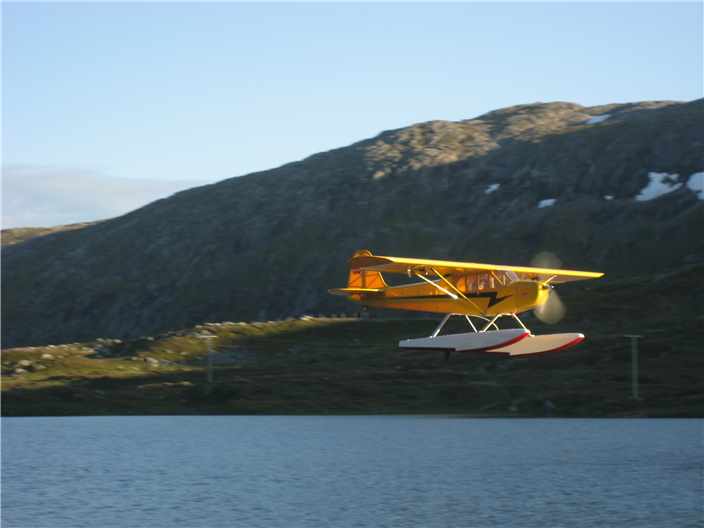

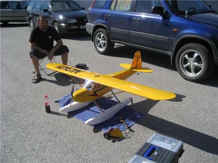

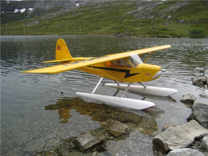

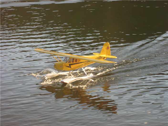

    Hei.
    Jeg har en cub på 2.08m Ws med floats...All hardware utenom RX er fra Hobbykong...
    Den flyr med en Turnigy e-drive 4020/08 520kv. motor på 5 cellers 5000mah. batterier...
    Tror totalvekta er godt over 4 kg. Og Flytid er rundt 15-20min...på 15x8 prop.
    Har flydd massevis på vannet i sommer...Senest for noen timer siden....Kan bare annbefales..
    Det er noe helt eget med tøffla på flyet...
    Lykke til...
