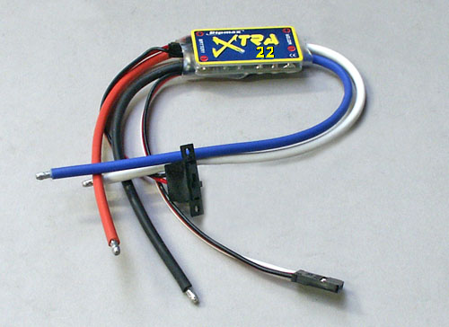

    Går det å bruke en Xtra 22 esc med lipo batterier? Jeg har en 400 motor med en xtra22 esc og et 2cellers lipo batteri. Går det bra? Hva kan gå galt?
    Fant en produktside som hadde litt detaljer:
    Use Aircraft
    Function Forward/Break
    Break Static
    Frequency 1.5KHz
    Current 22A
    On-Resistance 0.0036 ohms
    B.E.C. 5V/1A
    Input Voltage 5-10 Cells
    Low Battery Cut Off. Yes
    Dimmensions 22x16x7mm
    Weight with Wires 17g
    Temp Cut-off Yes
    Battery Cable 1.05mm2
    Motor Cable 1.05mm2
    Rx Cable 3Pin/150mm
    0.15mm2
    Audible Setup Yes

    Siden den tydeligvis er "speccet" til NiXX-celler er problemet om du kan sette Cut-off til en verdi som sikrer at du ikke kjører LiPo-batteriet for lavt... Ellers skal det virke bra.

      Knallbra! Det jeg risikerer er at jeg ødlegger lipobatteriet om jeg flyr for lenge. Har sendt inn bestilling på ny kontroller, men tar sjansen på (no)en 10-minutters flytur(er) mens jeg venter

        Bare land umiddelbart om effekten avtar
          du kan sette på en LowVoltage alarm denne vil pipe og lyse rødt når batteriet er tomt og må lades
