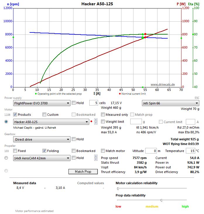

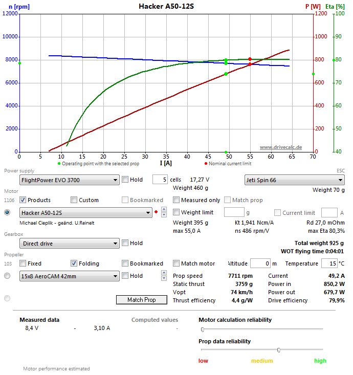

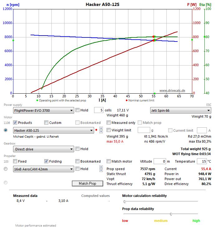

                            Strømtrekkene er for lave hvis alt annet er satt opp riktig.
                            Her er noen beregnete strømtrekk på de 3 propell alternativene dine.
                            Alle tre propell alternativene bør fungere selv om 16x9 / 5celler er litt stort for motoren.
