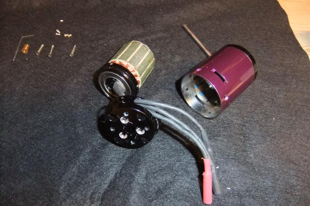

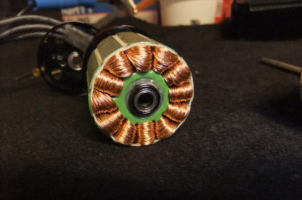

    Etter en krasj må jeg bytte aksling og det ene lageret på min hacker A40 l12 14 poler. Har fått ut akslingen, men får ikke ut lageret som sitter i ankeret. Tørr ikke presse for hardt da jeg ikke vet om det er det som skal til. Så spørsmålet mitt er om lageret skal presses ut, og om det er vanlig at det sitter så fast?
    Har byttet mange akslinger på Hacker Axx men har aldri hatt behov for å løsne lageret - har du noen bilder av problemet?
      Her er bilde av herligheten. Håper det klargjør.
        Hvorfor må du ha ut lageret, er det skadet?
          Jepp. Romler og bråker. Tenkte at det nok var lurt å bytte
            OK - som sagt så har jeg ikke byttet lager men ta en telefon til Thorbjørn hos T&K eller ta kontakt med Hacker direkte å hør om de kan hjelpe
              Det jeg har gjort med lignende motorer, er å ta noe tynt sylinderformet som er langt nok til å gå inn gjennom det ene lageret, på skrå inn i tønna slik at det treffer kanten på det andre lageret. Så kan du prøve å dunke det ut, mens du flytter det rundt på lageret så du får det noenlunde rett ut.
              Litt kronglete, men det er eneste måten jeg har funnet som fungerer.
