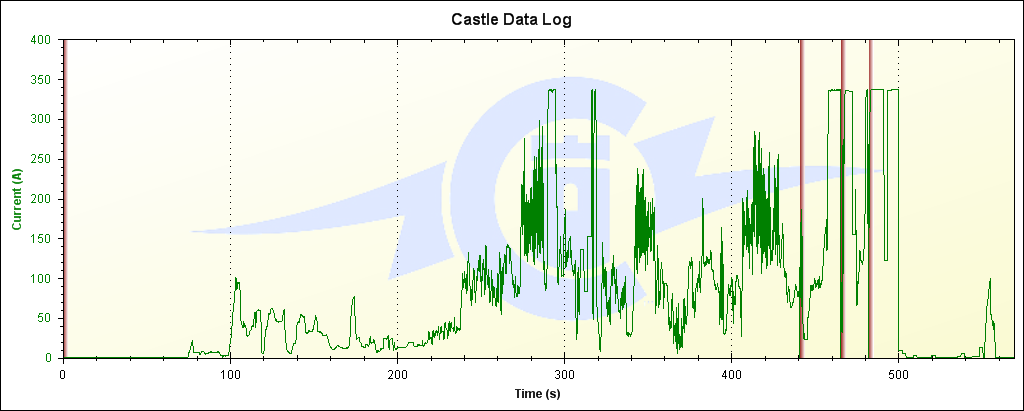

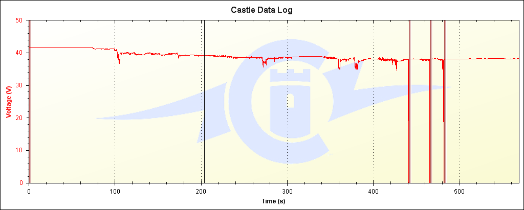

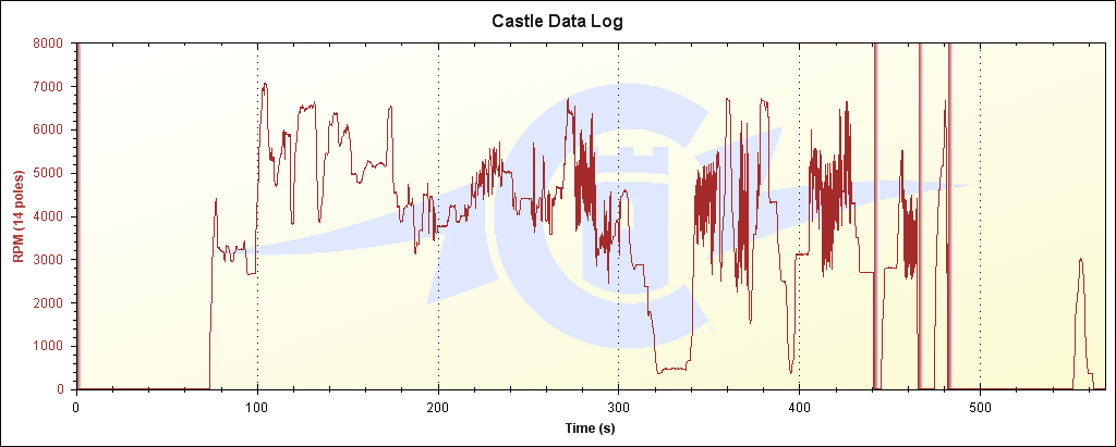

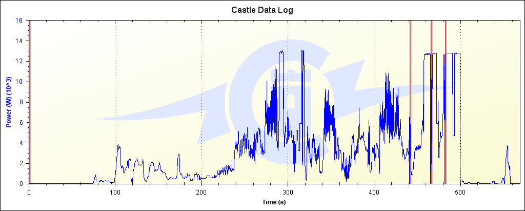

Har problemer med oppsettet i min EF 78"
Har rundt 40 problemfrie turer før dette skjer. Se video og bilder av logg.
Under en problemfri tur med tilnærmet lik flyging, logger jeg normale tall som sånn ca. 86A, 3600W 7000RPM.
Etter en "problemtur" leser jeg av helt ville tall som: 330A og 13000W.
Oppsett:
CC Phoenix ICE 120HV
CC Bec Pro
Hacker A60-16M
Xoar 21-10
10s 5000mAh
Noen som har en ide om hva som kan være årsaken?
