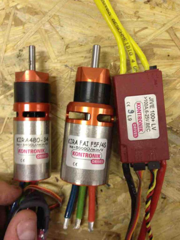

Ikke mye men litt.
Har kun fått testet på 4s hittil, den stiger med 22-23 m/s på RF 16*8 på 5 graders tvist og om jeg husker rett så var det 25-26m/s på Aero Naut 15*10. Har prøvd litt forskjellige nå å må si at Aero Naut propellen er en skikkelig god propell, er ikke mye som er så bra!
Har ikke fått målt strømtrekket da... Håper å få testet med 3s og strømtang kommende uke nå som det meldes om go vær
