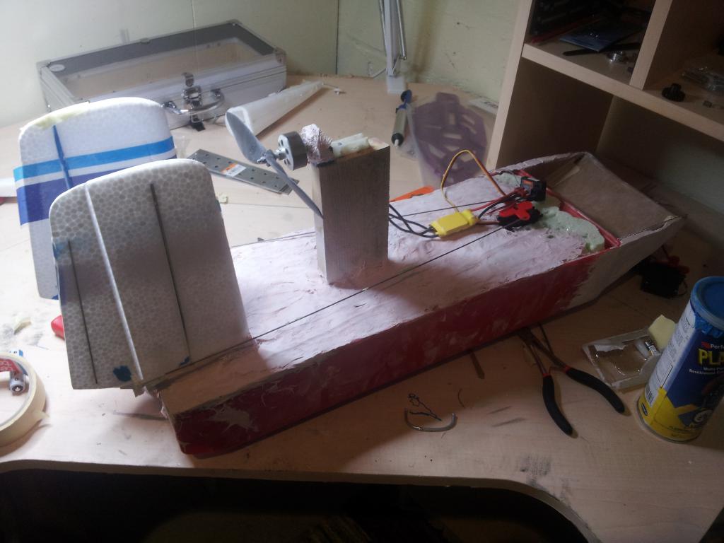

    jeg trenger litt hjelp for å finne en grei og billig motorcombo til sumpbåt prosjektet mitt, jeg har prøvd den på snø allerede med et 3s oppsett jeg hadde fra en vraket cessna. men synes dette ble litt i det svakeste laget.
    har sett litt på hobbyking, men er helt grønn på dette feltet å aner ikke hva som passer sammen.
    så hadde en av dere kunnet vært så grei å linket et greit oppsett til meg?=)
    det jeg trenger er: motor, esc, propell og motor mount
    vekten på doningen er 1750g men den kommer sikkert til å veie litt mere da den ikke er helt ferdig enda.
    så jeg trenger sikkert en motor med en del kraft i=)
    Propellen står feil vei, det skal være en pusher og du må snu den (ikke motoren, kun propell) det vil gi betraktelig mer effekt!

      ja men jeg har byttet på ledningene så den snurrer motsatt vei. går ikke det på det samme da?
        Definitivt ikke - du MÅ snu propellen for å få noe effekt ut av den.
        Du slipper å kjøpe en ny spesial pusher propell, normalt går det bra bare med å snu på den du har
          Det blir som å skjære brød med feil side av knivbladet - ikke særlig effektivt
            hmm kanskje det er håp for oppsettet jeg har da=) skal testes ut senere i kveld.

                  Hvor stor propell har du plass til ? Antall tommer.
                  Jeg ser i en gammel Norwegian Modellers katalog der en tilsvarende med vekt 1,5 kg anbefales motorstørrelse 2,5-6,5 ccm.
                  Her er en som er utsolgt, men de dataene som er oppgitt på denne kan bruke for å finne en tilsvarende.
                  Her er en liste over noen de har inne som burde være ok: Priser ca 120,- kr.
                  NTM Prop Drive 35-42 Series 1000KV / 700W
                  Turnigy D3548/6 790KV Brushless Outrunner Motor (11 til 12 tommer propell)
                  NTM Prop Drive Series 42-38 750kv / 785w (13 til 14 tommer propell)

                      SF E-Prop 9x6 / 229x152.5mm
                      denne propellen er det jeg bruker nå. er plass til litt større propell, 2-3 cm ca

                          Ser det var kommet noen innlegg mens jeg var inne på denne siden og Hobbyking. Kanskje du har mulighet til å forhøye motorfestet så du kan ta en større propell. Ellers skal jeg se om jeg finner en motor på rundt 700 watt og større kv. 1200-1500 ville nok passet til 9 eller 10 tommer propell.
                          Muligens noe her, men da kreves 70 Amp ESC:
                          Denne tror jeg er perfekt Trekker ca 1800 gram med 10x5 propell og 3 celler. Pris ca 120,-

                            ja det er fullt mulig å få plassert den høyere opp, ser hobbyking har noen motor mounter som bygger oppover. men hvilken som passer til motoren aner jeg ikke:P
