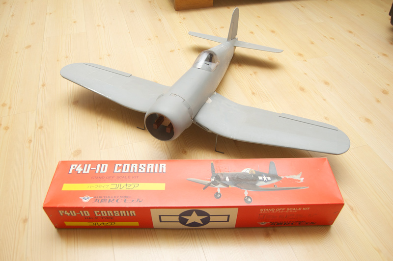

    Heisann!
    Har begynt å rydde i kjelleren og gravde frem denne go'biten
    Byggde denne for veldig lenge siden (20 år, eller deromkring)
    Denne skal opprinnelig ha en liten glow-motor, men med dagens utvalg i elektro så gir det seg selv at
    denne er perfekt til et børsteløst oppsett.
    Håpet mitt er at noen av dere der ute kan hjelpe meg med valg av motor- batteri- og propellstørrelse.
    Er dessverre litt grønn her.
    1250 kv, 500W outrunner, 3S 2000 mah batteri, 35A esc. Er det helt på jordet?
    Litt data på flyet:
    Vingespenn: 900mm
    Vingeareal: 14,8 dm2
    Vekt: 520g. (som på bildet, uten radioutstyr, batteri, hjul, etc.
    AUW: 800-1000g.
    Veldig takknemlig for forslag til oppsett.

      Jeg ser i en gammel Norwegian Modellers katalog at den er beregnet for 0,8-1,8 ccm motor.
      1,8 tilsvarer 10 motor.
      Da er det bare å gå inn her : Power 10 Brushless Outrunner Motor, 1100Kv (EFLM4010A): E-flite - Advancing Electric Flight.
      Ser nok ut til at oppsettet ditt virker ok, dersom du kan bruke så stor propell. Mulig du må finne en tilsvarende motor med høyere kv. kanskje 2000 ?
      Mulig noen tilsvarende denne, eller 35 mm.
      D2826-6 2200kv Outrunner Motor

          Jeg har en tilsvarende størrelse Mustang som flyr veldig rolig og fint med 120W. Det lønner seg å spare vekt på disse små. 500W høres egentlig fryktelig mye ut. Den er ikke en 3D-maskin.

            Tusen takk for svar.
            Ser nå at 500w var i overkant freskt. Den outrunneren fra Hobbyking så fin ut.
            Tror jeg går for den og en passende ESC.
            Karmann, fløy du den med hjul eller kasta du den? Jeg har bygd min med fungerende sideror og styrbart halehjul så den skal få lov å lette normalt.
