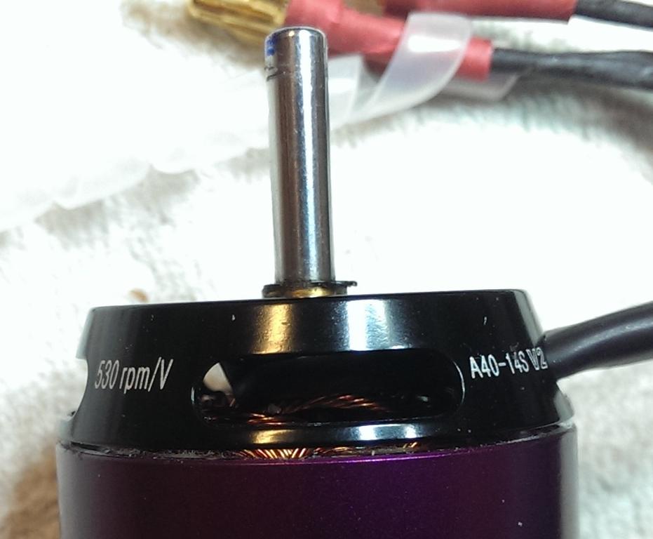

    Av uforståelig grunner driver propell akslingene mine stadig å bende seg.

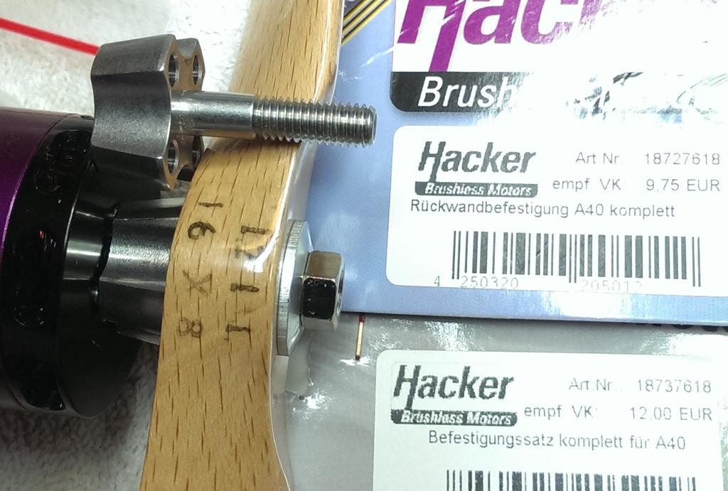

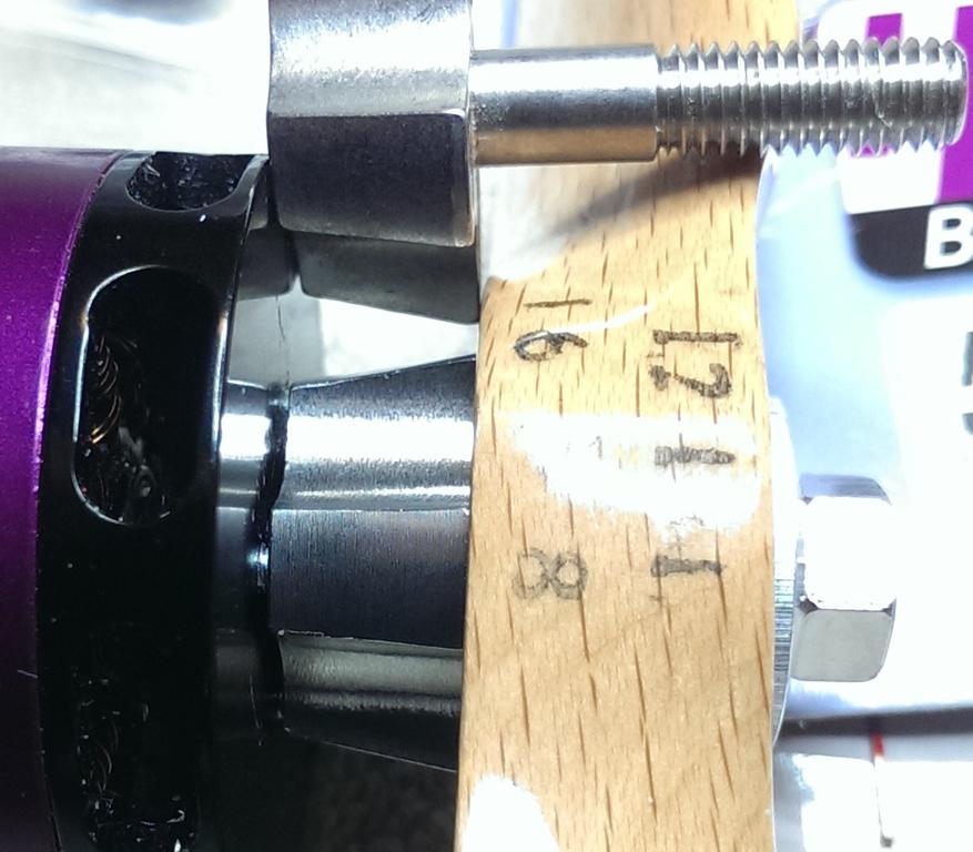

    Problemet er nå at den siste «spare» adapteren ikke lenger passer. På bildet sees en 0,5 mm spalte mellom motor og adapter. Å teite skruene hjelper ikke så her er noe som ikke stemmer. Den nye propell adapteren er og 5mm kortere så 16x8 og 15x8 propeller blir nå for tykke for akslingen, mangler ca 2mm på mutteren.
    Er det noen som kan gi meg en forklaring på problemet med mistilpasningen?
