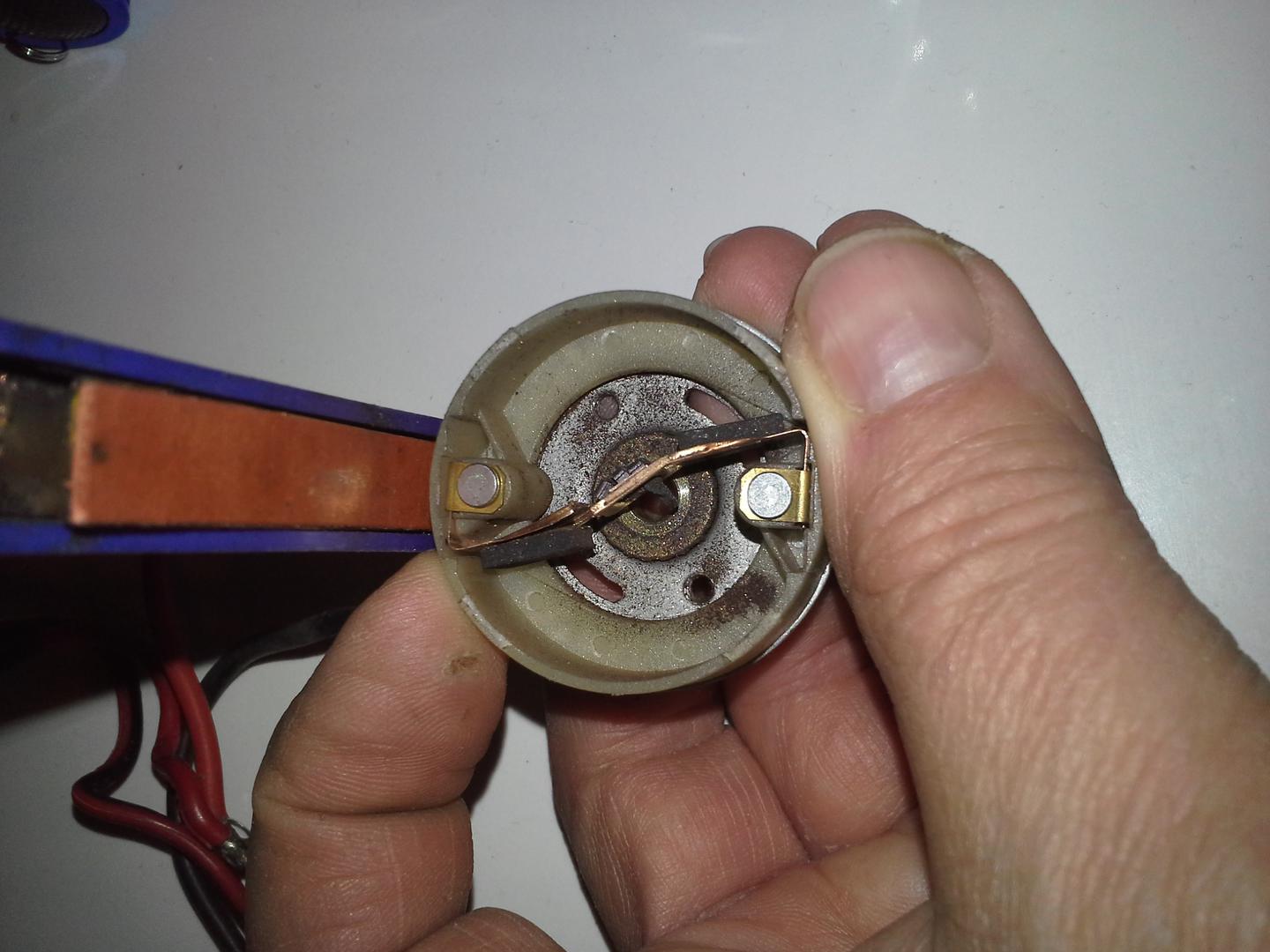

        Eneste børstene som så like ut var på en el sykkel
          Jeg har brukt børstene fra en 540 rc bil motor på min hk starter.

            Nå har min HK starter sluttet å virke. Børstene er helt oppbrente. Hva ble slutresultatet av testen med børsteløs motor på denne?
              har testet den og den fungerer. er sterkere enn orginalen. men har ikke kommet så langt att jeg har fått laget meg noe håndtak osv. på den.
              • bardp
                • 2473
                #22
                Ok får se hva jeg gjør. Har to slike HK startere med oppbrente børster. Utrolig dumt at ikke HK selger børstebruer som reservedel det må det jo være et stort marked for.
                  #23
                  er det bare selve børstene som har røket eller er metallet som børstene sitter i også ødelagt? for hvis det er bare selve børsten kan man sikkert file til av en som er litt større
