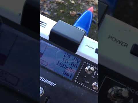

      Har forsøk å laste opp en film som viser hva som skjer.. Det ser ikke så veldig lovende ut.
      Joar Larsen
      Forus RC Club
        ser ikke ut som det er batteriet nei. da spenninga nesten ikke forandrer seg. du har ikke en annen esc du prøve?
