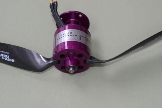

        Kom på at jeg ennå ikke hadde sendt deg det lovte bildet av hvordan PJS`ene ser ut. Men nå er det med! Her ser du tydelig hvordan propellfestet er når spinneren er fjernet.
        I ditt tilfelle betyr det at du må bygge en motorboks på motorspantet på Seafuryen så hele motoren stikker gjennom cowlinga med PJS. Dette er jo litt spesielt, og det passer ikke på alle typer modell. Blant annet har du ikke noe annet valg enn å bruke original spinner og foldepropell.
