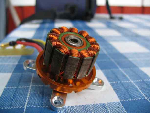

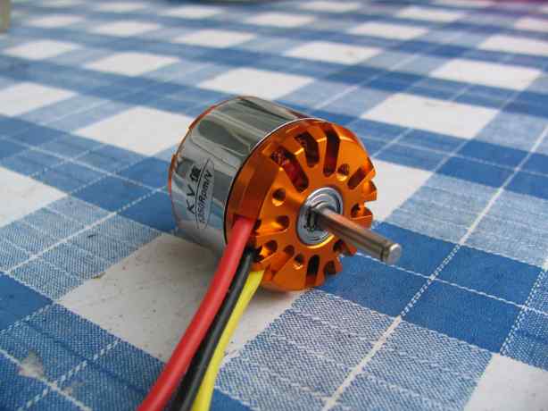

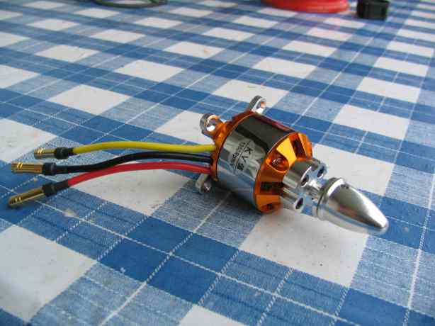

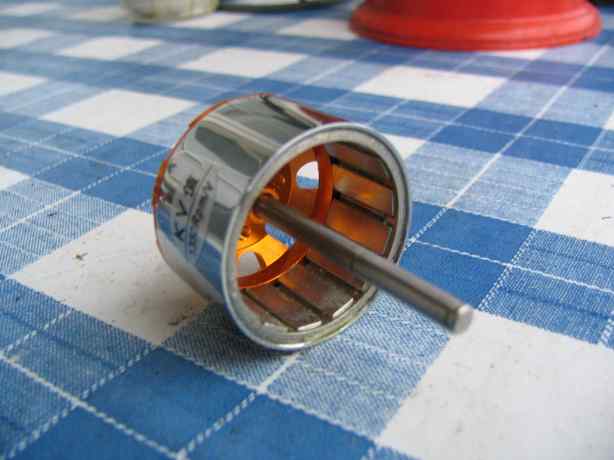

Størrelsen på børsteløse motorer fremkommer ofte i modellbetegnelsen. Desverre er det to måter å gjøre dette på; enten diameter og lengde på statoren eller diameter/lengde på motorhuset. Det er størrelsen på statoren med viklinger som sier noe om hvilken effekt man kan forvente at motoren kan yte.
Den nevnte HXT35-36 har en ytre diameter på 35mm og en lengde (uten aksling) på 36mm. Den har en stator som er 28mm i diameter og 14mm lang. AXI angir statorstørrelsen på sine motorer, slik at en AXI2814 vil være like stor.
En passe motor i ditt tilfelle kan være HXT50-55 som jeg antar er like stor som en AXI 4130. Den har høy Kv (500 RPM/V) og er derfor egnet for lavere celleantall (5-6S). Dette gjør igjen at du kan klare deg med en rimeligere regulator.
