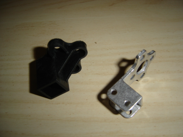

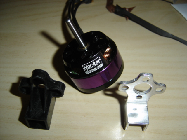

    Hei dere. Nå trenger jeg hjelp.
    Skal sette sammen en Mini Funtana fra E-Flite.
    Jeg har lest tråden om Funtanaen men finner ikke svaret der...
    Skaffet meg en Hacker A30-28S som burde gi mer enn nok power med 3S og lemplig visp foran men... Jeg har ingen "stick-mount" som passer til motoren.
    Hva anbefaller Du?
    Finnes det annen stickmount som passer til Hacker eller går det ann å montere motoren på annen måte?
    Takk for hjelp - Peter
    Peter Rahm
    Siggerud
    Cirrus RCFK
    Hvis du har/skaffer deg kit for bakmontering av motor, kan du ta 4stk 4mm Carbonrør som limes igjennom firewall. I fremenden limes gjengestål (brukte selv 2mm skruer som jeg klipte hodet av). Med mutter/skive både innefor og utenfor festet, kan du justere trekket på motoren også
    Har gjort dette på min mini Funtana og AXI motor.

      Takk. Jeg fikk det till i mens jeg ventet på svar. Ble en variant hvor jeg bruker bakmomtasje OG stick-mount.
      Ellers var det jo en kurrant løsning du kom med limvingen!
