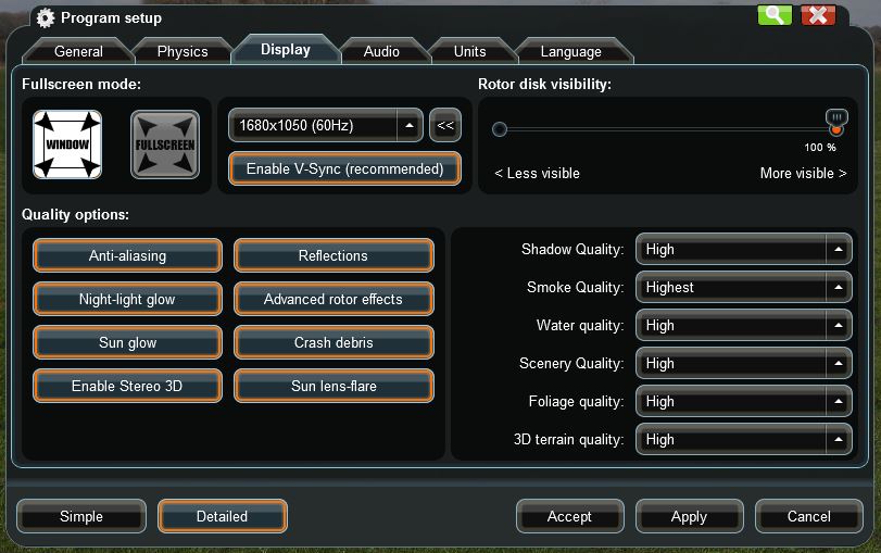

                          Alt går smooth.. Du har vassere maskinvare enn meg. Med disse settingene ligger det dønn stabilt på 60 fps.. Virker som de har lagt inn som fast parameter at det skal ligge på 60 fps, for det endrer seg nesten ikke.. På den forrige versjonen svingte det fra 260-320 fps.. Har Asus G74SX med Core i7, GTX560M og 6Gb ram..
                          EDIT: Hvis jeg slår av Vsync er det oppe på +/- 300 fps igjen..

                                Vertical Sync aktivert vil låse FPS til den oppdateringsfrekvensen skjermen din går på (ofte 60). Tar du bort den vil FPS øke i takt med hva systemet (pc og programvaren) kan levere.
