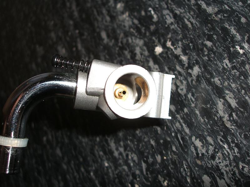

    Feilen var at jeg omsider fant en liten sprekk i spray bar`en, altså spylerrøret fra hovednåla. Dette er ikke en uvanlig feil på saitomotorer men de kan være ekkel å finne å se. Dette har gjort at motoren har fått for mye drivstoff å gått alt for feit. Men nå er altså problemet løst !!! herlig

    Her er bilde av skaden, er en liten svart prikk på spylerrøret:

        Jeg er ganske sikker på et den "sprekken" skal være der!
        Husker ikke i farten hva den slissen heter. Spraybaren din går vel forbi hele åpningen i tønna når du har full throttle? Hvis ikke den slissen er der vil ikke motoren få noe fuel i det hele tatt.

          Oi ! Det var dårlige nyheter.. hvor sikker er du ? ble litt usikker selv i går kveld da jeg satt å studerte "sprekke", spekulerte i hvordan denne sprekken kunne kommet dit. men jeg har bilde av ny del å der ser det i allefall ikke ut som at det er noe sprekk.

            Hei
            Dersom spraybaren går helt igjennom tønneåpningen er jeg helt sikker på at slissen skal være der. stopper den midt i åpningen skal den ikke være der.

              Da ser det ut som at den skal være der ja.. Det er som du sier RS, det er der fuelen leveres. Ble sikkert lurt av bilde da den skal vises fra den vinkelen. Hm.. det var skuffende! dvs at feilen fortsatt er der..

                Den spraybaren stopper halveis på denne sprekken ved full gass.

                  Jeg trodde også helt garantert at den spalten skulle være der... Er jo der fuel forstøves i vacuumet i venturien, og syntes jeg ser sånt i alle forgasserne jeg åpner. Men siden jeg hadde en dismantla Saito80 liggende titta jeg nærmere på den, og klarer ikke se den velkjente sprekka i spraybaren... er jo vanligvis der fuelen forstøves når den suges gjennom. Nåla ligger ofte delvis over denne "sprekka", og baren har langt overlapp av røret fra motsatt side. Men en nærmere titt sier at baren og røret på motsatt side på Saitoen min ikke overlapper hverandre noe særlig, og faktisk står butt-i-butt ved full gass. Så her er sprekka forskjellen i diameteren på rørene tror jeg. Og på full gass er det som nevnt en anelse åpning mellom dem.
                  Trodde alle gasserne hadde samme type spraybar jeg (også).

                    Ja den må vel være der den sprekka der .. så lærte vi noe nytt idag også.
                    Men er det samme prinsippet på alle motorer joo ? for tomgangsnåla styrer jo en hel del med et slikt oppsett. Stiller du tomgangsnåla alt for mager vil du ikke få full speed nåla til å funke uansett. Å det er vel ikke helt vanlig kustus er det vel ? Slik som jeg forstår dette vil jo tomgangsnåla styre omtrent hele motoren...

                        Husk også at hele tønna slider innover når du drar av gassen. Da kommer tomgangsnåla og fullgassnåla nær hverandre, så det er først her tomgangsnåla får noe merkbart å si for motoren. På full gass er gjerne fullgassnåla flere millimeter fra tomgangsnåla. De to "kobberrørene" som overlapper hverandre overlapper mindre på full gass, og tomgangsnåla er jo bare såvidt inne sprekken normalt.
                        Og om tomgangsnåla skrues uhemmet inn kan den i teorien treffe og skade spissen på hovednåla
                        • #13
                          Akrobat.. noe annet prinsipp på min motor, jeg har ingen tomgangs`nål, her justerer jeg bare den ene røret som mer eller mindre dekker den berømte sprekken (ø.. ikke den mest berømte ). Så for min del vil jo tomgangsnåla ha enda større påvirkning ved full gass blandt annet.
